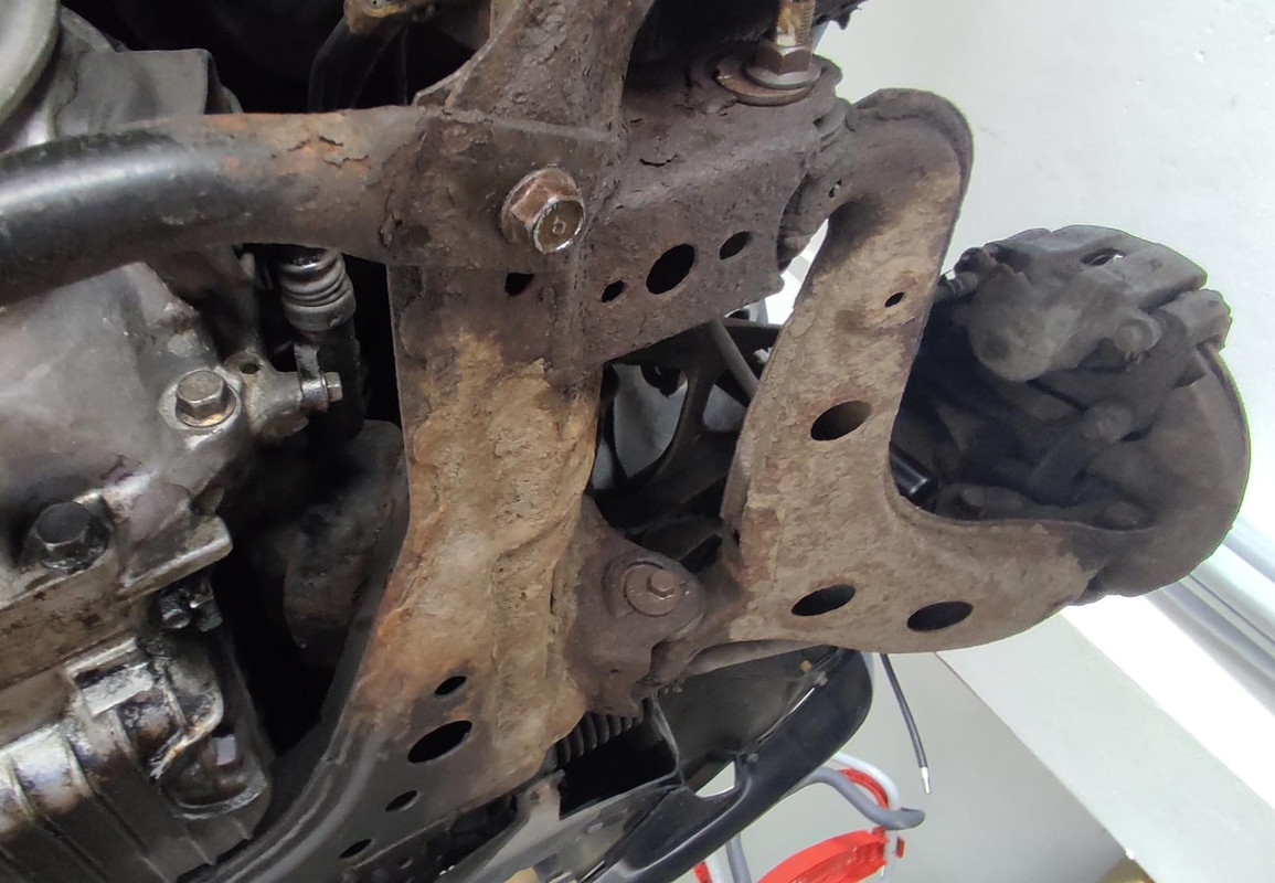

prima di iniziare a smontare l'avantreno, guardando da sotto, mi sono accorto che i due trapezi inferiori sono diversi.
[Immagine: 1.jpg]
dopo aver fatto un pò di ricerche, ho scoperto che le NA fino al 1993 avevano i trapezi con 4 fori (SX), successivamente sono stati modificati a 3 (DX).
[Immagine: 2.jpg]
[Immagine: 3.jpg]
E' evidente che sulla mia hanno sostituito quello lato passeggero.
Niente di grave, le geometrie sono identiche e la funzionalità la medesima...
ma visto che questo giochino è appunto un giochino, tanto vale perdere un pò di tempo e recuperare quello giusto :angle:
Non è stato così facile trovarlo, ma grazie all'aiuto di Luca di mx-5 garage abbiamo risolto! \:d/
[Immagine: 4.jpg]
Per sicurezza ho scambiato qualche messaggio con altri possessori di RS, che sono stati così gentili da andare in garage a controllare sulle loro auto.... sentenza: tutti a tre fori. [thumbup]
In effetti è anche logica come cosa, visto che il medesimo design è stato mantenuto poi su NB, cambiando solo il tipo di attacco della barra antirollio.
[Immagine: 5.jpg]
