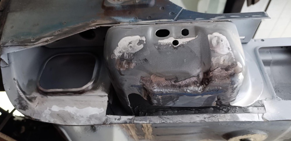

Dopo aver concluso la fiancata destra, non potevo che dedicarmi alla sinistra...
che in apparenza sembrava messa meglio..
[Immagine: 1.jpg]
solito marciume dall'interno per l'angolo anteriore, dove sappiamo scarica l'acqua....
