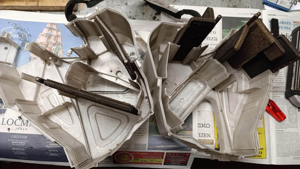

per ora ho disassemblato solo l'unità con la ventola.... mentre dell'unità riscaldamento ho smontato solo il radiatore e relative tubazioni.
per togliere facilmente la vecchia colla della gomma piuma dalle alette ho usato lo sverniciatore gel, dopo 5 minuti passi la spatola e son perfetti.
devo però comprare un pò di gommapiuma adesiva o neoprene per rivestirli di nuovo.
il case mi pare che si possa dividere in due metà... devo provare.

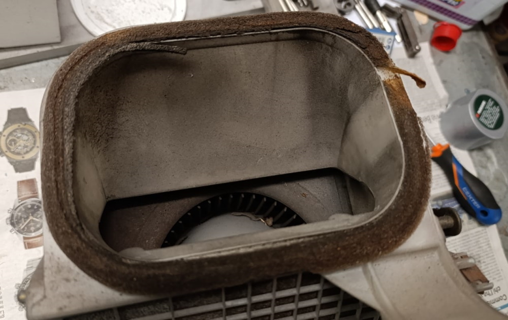

nei giorni scorsi ho smontato e ripristinato quello dove c'è la ventola...
il gruppo riscaldamento è in viaggio...
nel frattempo ho ripristinato il gruppo ventilazione  Smile
luridume e malattie varie acculate in 31 anni di onorata carriera  Icon_sick
[Immagine: Senza-nome6.jpg]
guarnizioni che si sbriciolano solo a guardarle... ormai cotte.

lavate tutte le plastiche e la ventola, tolta la spugnetta dalla paratia mobile (ho usato lo sverniciatore in gel, la colla è super tenace!) e sabbiato il convogliatore in metallo della ventola (poi convertitore, fondo, vernice come al solito).
[Immagine: Senza-nome4.jpg]
riassemblato il tutto con nuova spugnetta e guarnizioni, pulito anche il pacco resistivo che varia la velocità della ventola.

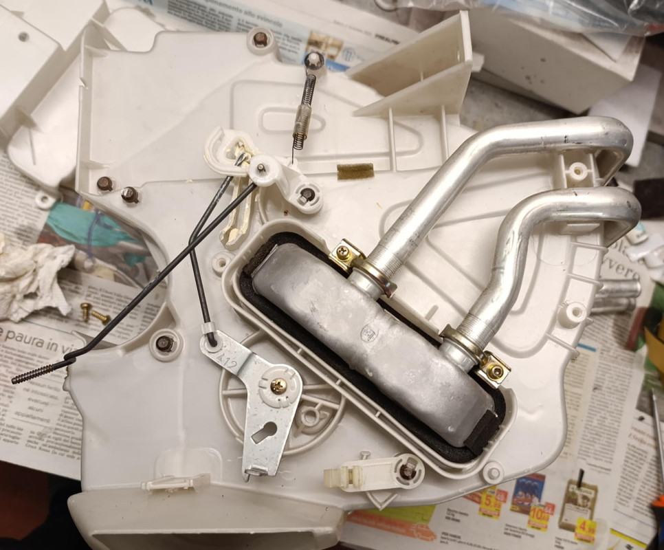

Alla fine ho optato per acquistare un gruppo riscaldamento completo NB per auto RHD.
è arrivato in settimana
[Immagine: 1.jpg]
il case è identico a quello NA, così come i meccanismi che aprono le varie paratie..
l'unica differenza è il radiatore con relativi tubi e una griglietta in plastica sulla bocchetta principale per fermare le foglie (queste auto NON hanno il filtro abitacolo, quindi entra qualsiasi cosa la ventola d'aspirazione riesca ad aspirare [wink]
sembra messo meglio del mio, ma comunque l'ho smontato a pezzi per risanarlo...
