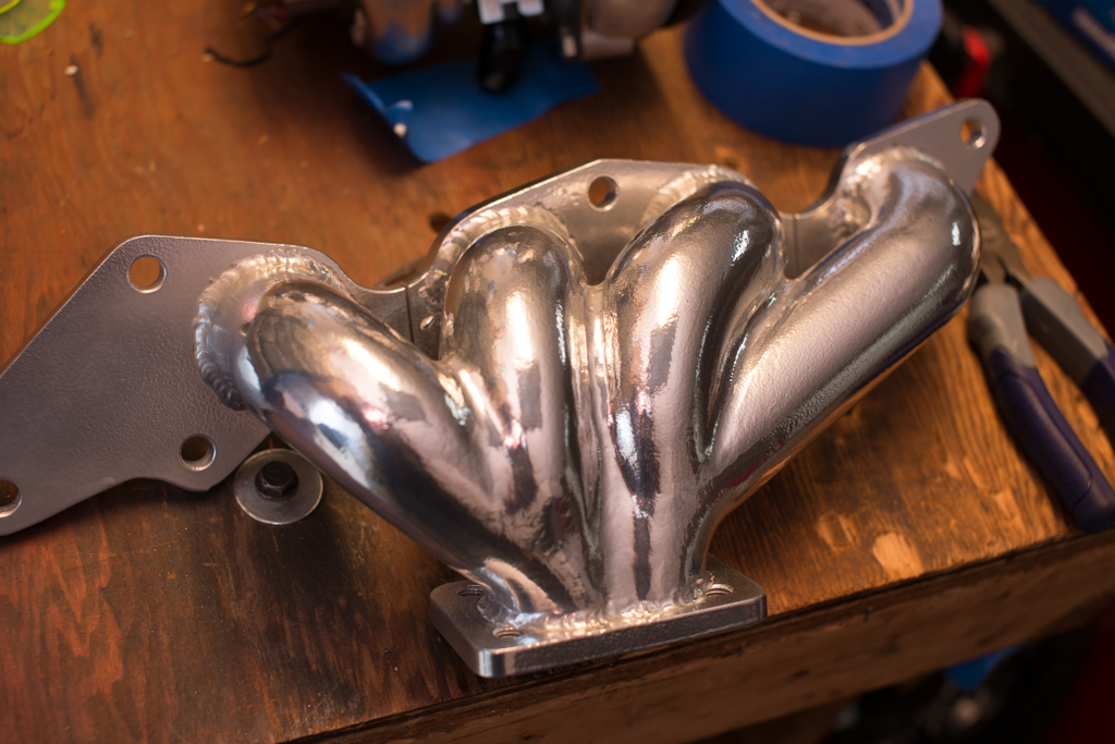

Dopo aver riprogrammato un ecu che mi avanzava in box quest'estate con chatgpt, un clone del cavo tantrix openport 2.0,EcuFlash e romdrop (spesa totale 15 euro ed un effetto placebo sorprendente Smile ) mi è salita la scimmia e vorrei provare ad installare un turbo ma di quelle installazioni poco apparicenti.
Inizialmente ho cercato un down/bottom mount stile questo (   ), ed ho trovato questi collettori ( https://fab9tuning.com/fab9tuning-v-band-bottom-mount-turbo-manifold-downpipe-nc-06-15/ ), ma alla fine mi sano imbattuto in questo kit:

Se si cerca qualcosa di "stealth" ci sono i vari kit low mount: con dei tubi neri non dovrebbero dare troppo nell'occhio
https://fab9tuning.com/fab9tuning-efr-v-...vRiTUYmdft
