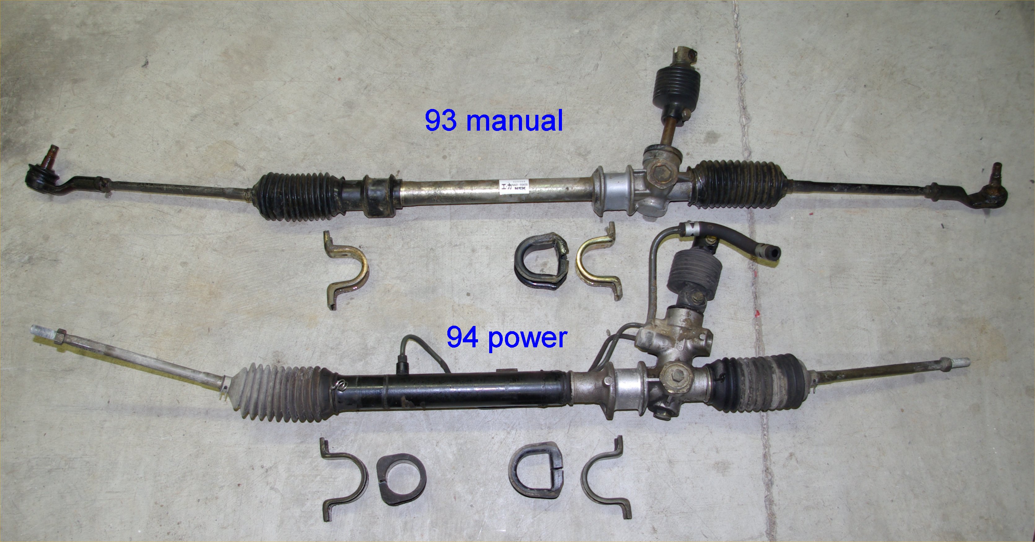

In meccanica tutto ciò che non c'è si costruisce. Quindi, tecnicamente, potresti fare un adattatore per montare la scatola NA.
Le due scatole differiscono per il sistema di fissaggio. Su NA avviene tramite due staffe a "U" imbullonate alla culla, su NB la "U" è una sola e dall'altro lato è fissata con due viti passanti in due asole.[Immagine: 93manual_and_94power_miata_racks.JPG]
[Immagine: steering%20rack%203.5.jpg]
Il differente posizionamento delle due scatole tra NA e NB comporta differenti geometrie di sterzo. Posto che si riesca a fare un adattatore e si riescano a mantenerle inalterate bisogna comunque vedere se lo spazio disponibile lo permette.
Oppure, c'è una soluzione semplice semplice ma un po' più costosa:
[Immagine: rackandpinion.jpg]
http://www.jimellismazdaparts.com/produc...2110A.html
Sì, esiste una scatola guida NB senza servoassistenza Smile
