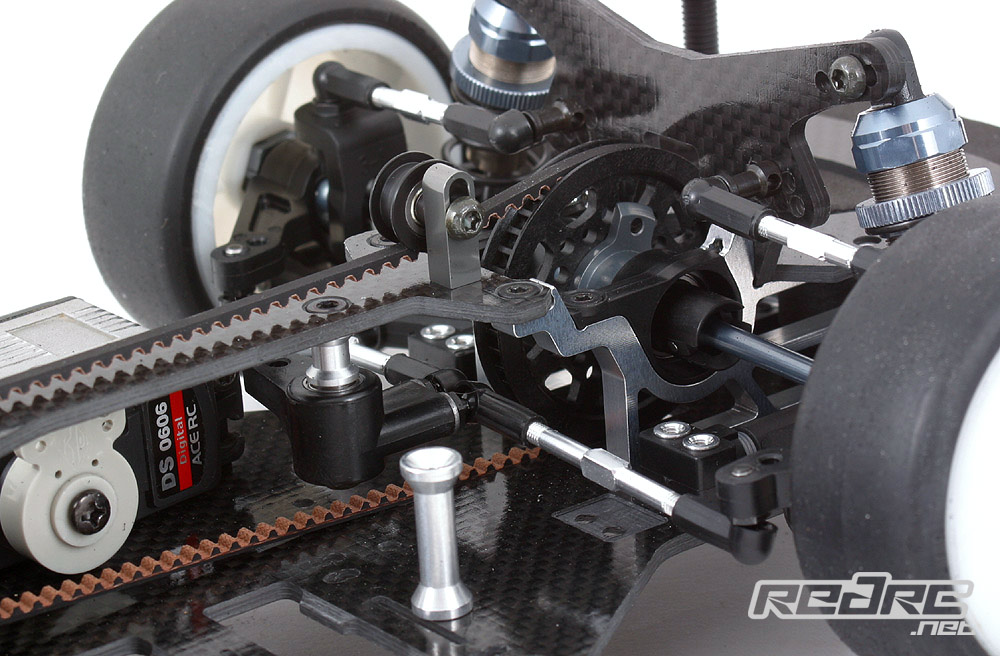

il modello precedente rispetto a questo aveva un sistema di sterzo differente che permetteva già di serie di azzerare l'ackerman, di cui qua riporto lo schema. purtroppo il sistema "a doppio" rimando è stato abbandonato e quindi devo ingeniarmi per ottenere quanto riproposto qua sotto (3a immagine)
[Immagine: ackerman.jpg]

ho trovato immagini di entrambe le possibili soluzioni che ho in mente su altri automodelli
1) qua si vede lo spessoramento degli uniball del perno di sterzo
[Immagine: cyc02.jpg]
2) qua invece l'adozione di un "estensore" per i barilotti per arretrare l'attacco dei tiranti
[Immagine: 17.JPG]
