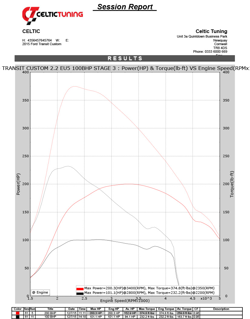

domanda di riserva... ho trovato un 100 cv, mi dicono che tutti i motori sono uguali a parte la mappa fino al 155 cv (addirittura qualcuno sostiene che ci siano tutte le mappe precaricate e la differenza sia solo qual è spuntata in avvio) se è vero sarebbe una gran cosa, visto che un furgone con magari 3\4 persone a bordo, bagagli e carrello con 3 moto e 100 cv dubito sia in grado di muoversi in sicurezza...

allora il 100 cv è andato venduto, diciamo che, da ignorante, penso che il 125 cv sia piu o meno la taglia giusta per me, non devo correre e nemmeno trasportare tonnellate di roba, se carico 400 kili sono gia' tanti.
nel caso ne trovassi un altro da 100 lo farei mappare se è vero che il motore è quello, se non è vero li escludo, sono comunque rari ovviamente.

confermo meccanica identica su tutti, il 100 arriva anche a 200 Tongue
il che è una buona cosa non perche' devi per forza mapparlo così, ma perche' sai che è tutto ben sovradimensionato...
[Immagine: Ford_Transit_Custom__22_TDCI_EU5_2198_cc...4_lbft.jpg]
