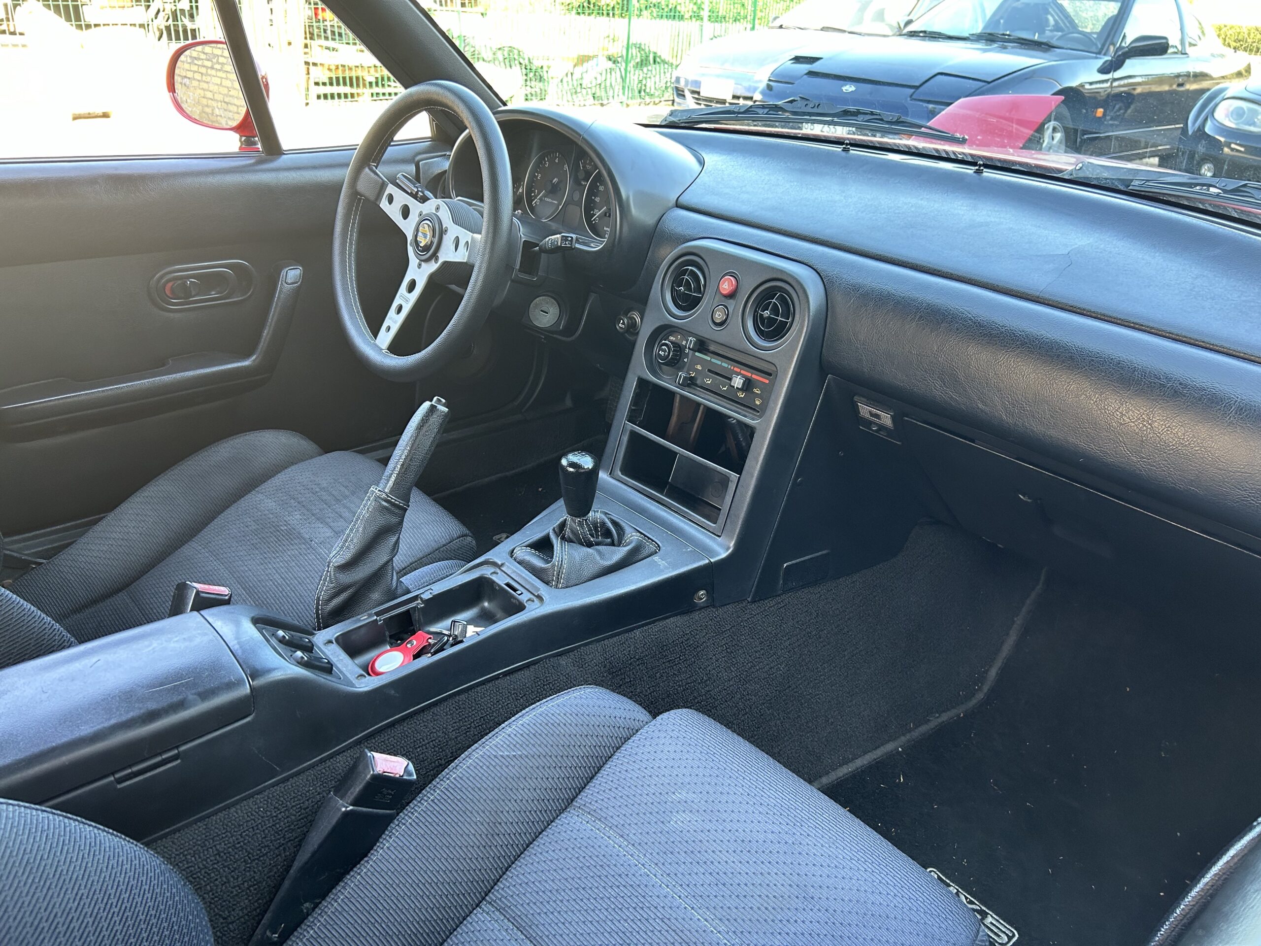

Vi presento la mia Mazda MX-5 NA del 1990, acquistata a Maggio 2023.

Oltre al motore dovrò poi fare tutto il contorno estetico e di restauro, quindi riverniciarla, sostituire la capote, sostituire i cerchi (mi piacciono i japan racing Jr31, Jr9 e Jr6), volevo cambiare i fari anteriori e mettere i classici halo lights, mettere le luci di posizione carbon miata, sostituire gli specchietti laterali con quelli vintage tondi e quello interno con quello vintage di acciaio della Jass, rifoderare i sedili in pelle (anche se di questo non sono interamente convinto) e infine volevo cambiare lo sfondo del tachimetro con uno di quelli di RevLimiter (specificamente il JNC). Come tocco finale metterei l'adesivo/wrap del tondo bianco sulle portiere, stile auto GT anni sessanta. Ovviamente con lo swap verrebbe anche uno scarico completo con terminale Fujitsubo o Cobalt.
Per ora di mio ho aggiunto solo il volante Momo Prototipo, cambiato le cuffie cambio e freno a mano e messo un assetto bilstein su molle originali.
