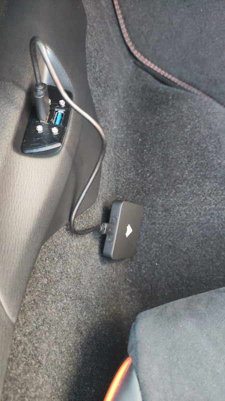

Ciao, io ho smontato tutto il tunnel centrale per fare altri lavori. Nessun tipo di problema a fare quello che vuoi, magari la prima volta ci metti un pò di più per capire bene dove stanno tutti gli incastri delle plastiche ma poi in 5 minuti fai tutto.
Nel tunnel centrale hai una montagna di spazio, quindi se vuoi andare con 1 o 2 cavi usb anche di sezione generosa non ci sono problemi; volendo puoi andare anche dentro il vano portaoggetti posteriore senza problemi.
Io ho optato per installazione manometri e prese usb al posto del portabicchiere. Appena ho un attimo vedo di rifinire meglio e nascondere il dispositivo android auto dietro la plastica del tunnel.
(foto posticce fatte al volo giusto per capire di cosa stiamo parlando)

Grazie mille, lo spazio per passare era l’informazione che mi serviva!!
