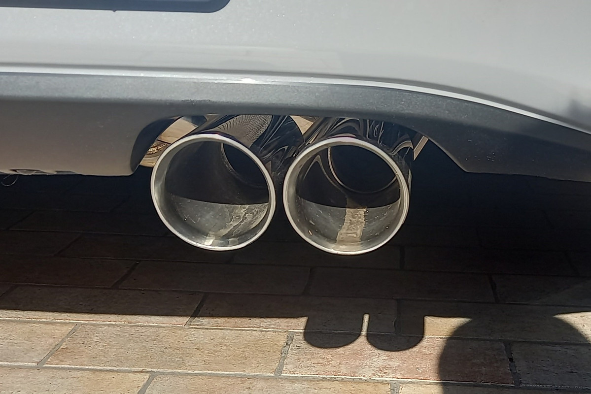

Dopo ricerche su internet ho scelto di sostituire scarico originale con COBALT . Lo ho acquistato dalla distributore francese Mecatechnic costo 530 € incluso spese di spedizione . Dopo qualche vicissitudine , dovute al servizio TNT ( non occorre aggiungere altro) , è arrivato dopo una settimana ( il pacco è passato da Parigi , Madrid , Novara e finalmente in consegna ).
Consiglio di acquistare anche ricambi originali 2 prigionieri codice B31R40584 e due dadi 9YB041015 , ti potrebbero essere utili nel montaggio nel caso prigioniero rimanga bloccato sul silenziatore originale e come nel mio caso dado e prigioniero siano diventati un corpo unico .
Installazione la puoi fare in garage per conto tuo senza dover sollevare auto ( usa olio siliconico per facilitare uscita supporti in gomma ed una cassetta di plastica per sostenere lo scarico.
Viene fornita anche guarnizione , io non l'ho sostituita e non ho riscontrato nessuna perdita.
Il sound per me è eccezionale. Tono basso , senza risonanze/droni e non eccessivo (da poter usare tutti giorni).
Sono molto soddisfatto della modifica .
[Immagine: 20240711-175957.jpg]
[Immagine: 20240711-180007.jpg]
un ottimo terminale di scarico, grazie per l'accortezza di aver postato anche i codici dei ricambi originali che potrebbero diventare indispensabili
