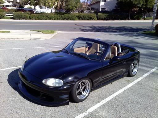

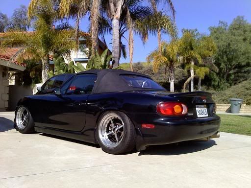

Pheega anche a me piacciono un monte gli Zero Plus, mi frena solo che siano delle repliche, però son pure in una bella misura (15x8 ET10)
[Immagine: 76856.jpg]
[Immagine: GetAttachment.jpg]
Questa è la solita NB che ora ha su i Superlite:
[Immagine: Stance002.jpg]
[Immagine: SoCalBreezy141-2.jpg]
Si dovrebbero trovare a circa 600€ ( http://rarerims.co.uk/alloys_sub2.asp?i ... RangeID=79
Per i Drag DR20 http://www.powertuningstore.net/ mi aveva preventivato 400€ spediti, tassati, ...
