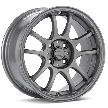

ragazzi qualcuno sa dirmi che modello e marchio sono questi cerchi color Bronzo?
Grazie

TRMotorsport C1M, li vedi al post numero 20.
Sembrano i TRMotorsport C1M
