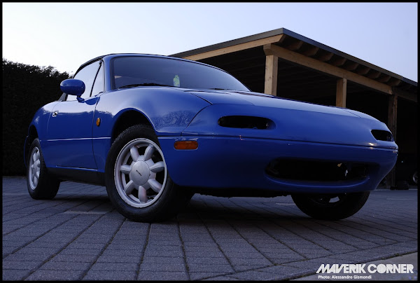

Che dire, con la capote nuova sembra tutta un'altra auto!
E' rimasta tuttavia una piccola imperfezione sulla capote lato guida, causata forse dal foro dei tiranti di acciaio posizionato non perfettamente.
[Immagine: MX5_NA_Rebuild_SoftTop04.jpg]
Ho tirato anche giù i cerchi per pulirli meglio... Erano conciati di brutto. Ora ho migliorato un po la situazione ma rimangono comunque ancora leggermente sporchi... Andrebbero riverniciati, ma a me non serviranno mai, tranne che per il passaggio all'ASI. Il canale interno è marrone e pieno di ossido. Le borchie, le ho riverniciate alla "bene-meglio" perche avevano perso il colore ed erano a chiazze gialle. Ho anche ripitturato il logo mazda in nero.
