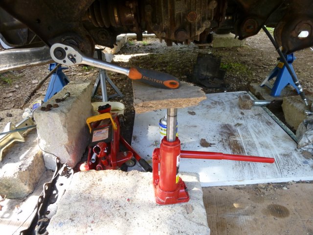

passiamo adesso alla parte peggiore della giornata, i braccetti, che mi hanno fatto imprecare non poco!!
Dato che non si schiodavano in nessun modo sono passato alle maniere forti :chessygrin:
[Immagine: P1030827.JPG]
Ci rinuncio..
[Immagine: P1030831.JPG]
però alla fine il bastardo è sceso!!!
[Immagine: P1030836.JPG]
Con il famoso "grasso" alla nutella :deg:
[Immagine: P1030837.JPG]

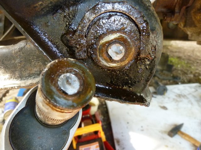

Giusto due parole sui perni dei braccetti.. 3 spezzati su 4, nonostante WD40, martello, chiavi, cannello.. alla fine hanno ceduto.
Dopo aver spezzato la parte con il dado non volevano ancora uscire perchè erano arrugginiti anche all'interno de braccetto!

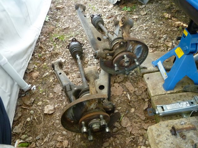

[Immagine: P1030841.JPG]
[Immagine: P1030847.JPG]
Dai che sto a buon punto! :chessygrin::chessygrin:
[Immagine: P1030852.JPG]
Per oggi direi che ho fatto abbastanza!

Mark88 Ha scritto:Giusto due parole sui perni dei braccetti.. 3 spezzati su 4, nonostante WD40, martello, chiavi, cannello.. alla fine hanno ceduto.
Beh, buono... Non sono ancora in zona sospensioni, ma vedere 3 perni rotti su 4 è incoraggiante :chessygrin:.

mi preoccupa solo come farlo.. i dadi non sono paralleli al terreno quindi non posso usare la tecnica del crik e a mano dubito fortemente di riuscirci visti i precedenti risultati con i perni dei braccetti :/
usa una buona leva (almeno per allentare un pò il dado) e procurati una bussola da 19 di quelle lunghe da usare con la pistola; con quelle normali non ce la fai perchè il filetto è molto lungo.
M1 1.6 115 CV - Mariner Blue
Vendo ricambi per NA - NB - NBFL - RC
Meglio che comprare su Amazon! :) (cit. Luc@)
il problema è che non ho la pistola..
devo farmi prestare questa http://www.beta-tools.com/catalog/articl...__filters_
notare la delicata coppia di 1695 Nm @ 6Bar
Ha svitato il dado ruota da 29 come fosse solo appoggiato XD io erano giorni che ci combattevo..
