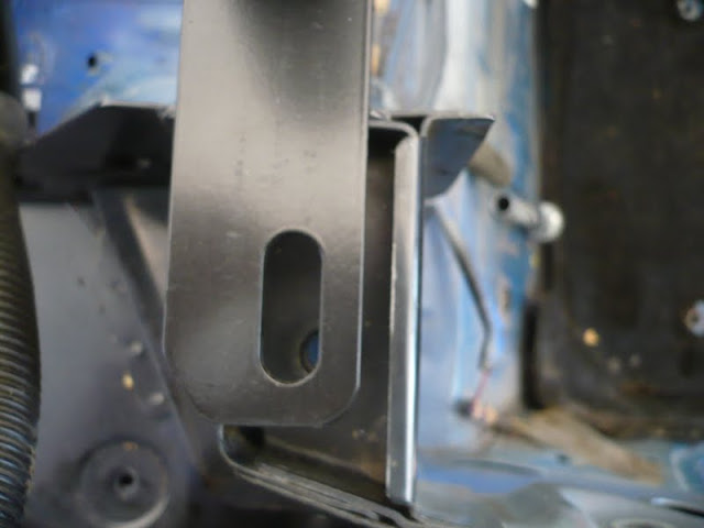

maledizioni perchè prima di poterlo montare ce n'è voluto!
intanto la piastra posteriore andava a toccare una parte della carrozzeria che ne impediva il montaggio corretto, quindi è stata tagliata
[Immagine: P1050544.JPG]
[Immagine: P1050547.JPG]
e anche il gancio che tiene i cavi batteria da fastidio e va spostato
[Immagine: P1050518.JPG]
notevole poi la precisione dei supporti per le cinture : Surprice :
spero che una volta imbullonato tutto si riesca a mettere in squadro..
[Immagine: P1050548.JPG]

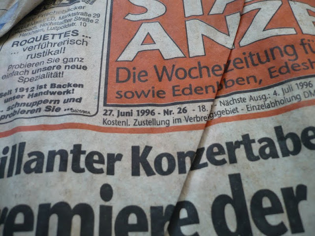

Ah, quasi dimenticavo, con l'occasione del montaggio del rollbar ho smontato finalmente i sedili e ho trovato 2 sorprese..
la prima, i cavi della casse nel poggiatesta che erano tagliati
[Immagine: P1050526.JPG]
e questa è la più bella :haha:
[Immagine: P1050533.JPG]
ciornalle tetteschen :haha::haha::haha: di 1996!
[Immagine: P1050535.JPG]
vabbè, non voglio sapere perchè sia lì quel giornale:wacko:

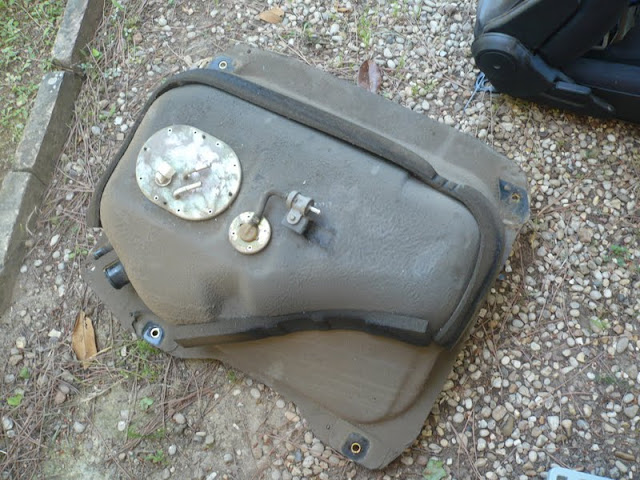

In fine, non soddisfatto, ho smontato il serbatoio dato che aveva bisogno anche lui di una buona sistemata..
è stato anche relativamente semplice, apparte togliere il tubo di immissione della benzina che era di legno!
[Immagine: P1050524.JPG]
nulla di nuovo e inaspettato, purtroppo..
[Immagine: P1050525.JPG]
pure il serbatoio stava iniziando a dare segni di ruggine..

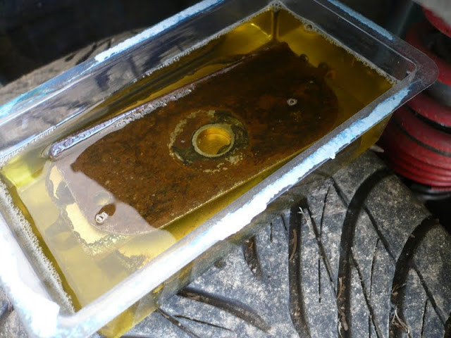

questi invece i ganci che tenevano il serbatoio..
prima del trattamento
[Immagine: P1050540.JPG]
durante
[Immagine: P1050543.JPG]
e dopo... lo vedrò oggi quando torno a casa :chessygrin:
