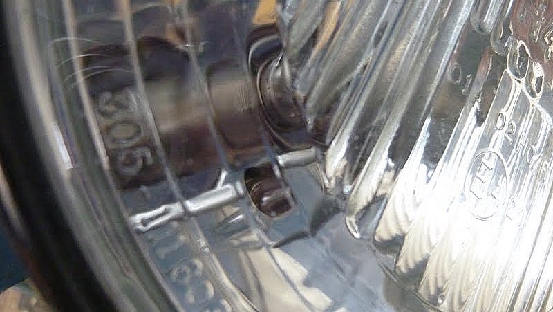

Poi, smontando i fari ho notato una cosa strana.. i fari tondi hanno la luce di posizione!
Avendo trovato un groviglio di fili tagliati e riattaccati per poter accendere le posizioni, immagino non fossero di serie.. giusto?
[Immagine: P1060450.JPG]
quindi, come dovrebbe essere di serie? io non voglio la posizione nella parabola ma vicino alle frecce!
Anche se la mia è la versione USA eha solamente la freccia..
Mark la versione USA ha la freccia e la posizione con un unica lampadina gialla, devono aver fatto qualche pasticcio!! Io non ho controllato il mio faro ma non mi sebra ci sia la posizione dentro!!Shock

nella mia i fili sono stati messi dopo, ergo, in origine non erano così!
