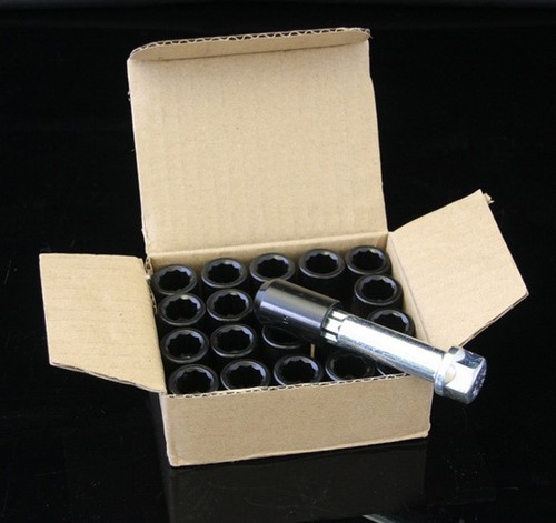

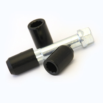

preventiva anche l'acquisto di un set di dadi ruota "slim", quelli oem han generalmente la base troppo grossa per la maggior parte dei cerchi aftermarket.
Evita dadi in alluminio anodizzato per 2 motivi:
a) reggono solo un certo numero di montaggi-smontaggi poi diventano laschi e pericolosi
b) l'anodizzazione si rovina dopo un paio di smontaggi a meno che uno non usi boccole plastiche o li nastri ogni volta x evitare l'abrasione
Io mi son trovato benissimo con questi: Black Internal star-drive tuner nuts M12x1.5 acquistati su ebay uk
[Immagine: %24T2eC16FHJF8E9nnC6MK(BQty(mco0w~~60_12.JPG][Immagine: !B-295PwEWk~%24(KGrHqMOKkEEzKoo)!(jBM97U)hpp!~~_12.JPG]
In acciaio verniciato nero, risultano comunque più leggeri dell'originale, il sistema di fissaggio a chiave stellata (fornita insieme) garantisce di non graffiarne la finitura esterna in fase di montaggio e funge anche da "chiave antifurto" in una certa qual misura!
Esistono anche con chiave interna esagonale e non stellata, e in altre finiture di colore...non cambia assolutamente nulla!! cerca quelli che costan meno e via Smile
