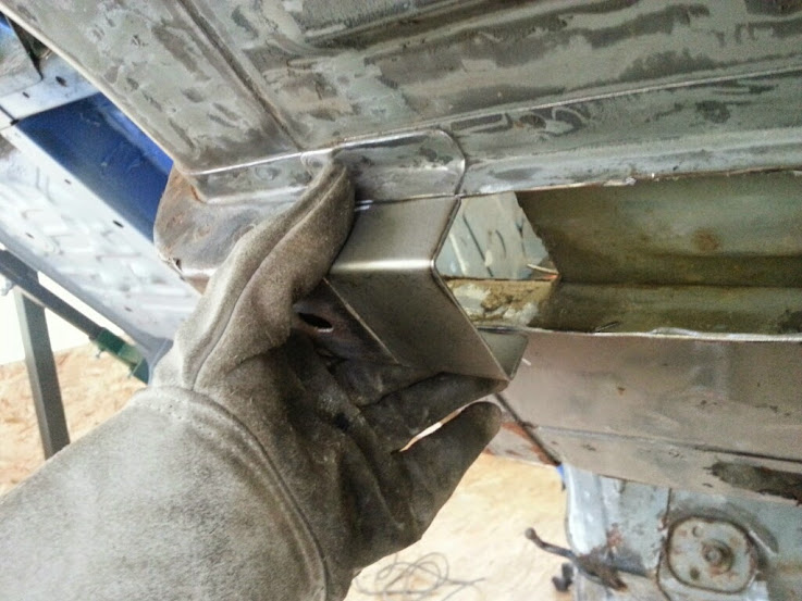

Intanto oggi un po' di sano taglia e cuci del telaio iniziando dalla traversina destra, quella ridotta peggio..
[Immagine: IMG_20141228_125851.jpg]
[Immagine: IMG_20141228_130154]
LA foto del lavoro finito pensavo di averla fatta ma a quanto pare no :haha:

Oggi prime prove per i rinforzi del telaio con risultati accettabili, ma ben sotto ai miei standard di "lavoro fatto bene"
Purtroppo nella maggior parte dei punti in cui devo intervenire rimangono piccoli resti di filler, che rendendo l'operazione da una passeggiata ad un'impresa e i risultati sono quelli che sono..Mad
Appena posso vedrò di recuperare una saldatrice a filo, ben più adatta e più rapida per questo tipo di lavoro Thumbup
Per ora questo è il lato destro..

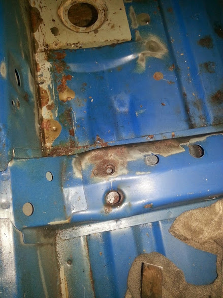

Piccolo dettaglio sul lato guida, dove la ruggine è sempre presente (ma pulita) e non incute troppo timore :haha:
[Immagine: upload_-1]
non riesco a capacitarmi di come abbiano fatto a piegare il montante dove si avvita la slitta del sedile (forse c'è salito sopra un elefante?)
Dalla foto non si capisce molto, la il bullone sinistro e la relativa staffa sono di circa 1cm più in basso del resto..
Una morsa ha comunque riportato tutto alla normalità--
