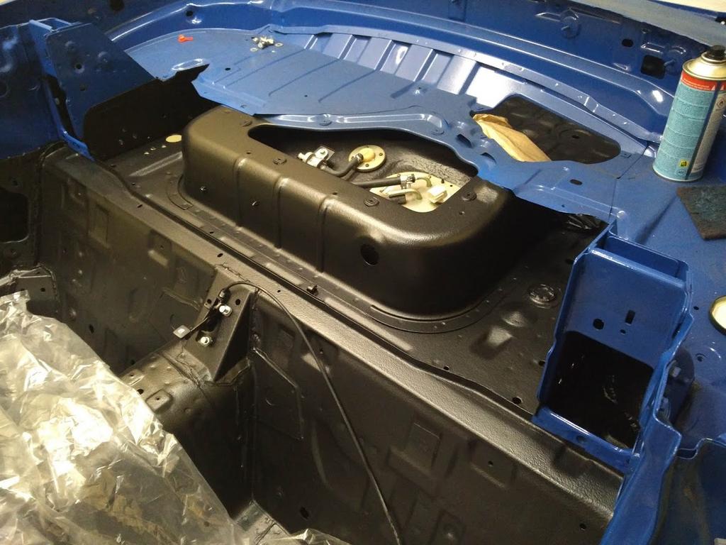

Mentre i lavori sul motore proseguono con una lentezza stratosferica a causa di varie parti che devono arrivare da galassie lontane, mi sono dedicato agli interni.
Dopo varie ricerche ed aver scartato alcuni ottimi prodotti made in USA, la cui spedizione in Italia era impossibile, mi sono affidato al "Raptor" della U-POL.
In pratica è uno dei tanti prodotti nati per proteggere i cassoni dei pickup, i fondi delle auto ma che ha anche ottime caratteristiche di isolamento termico ed acustico se utilizzato all'interno.
Si applica con una pistola apposita, identica a quelle per i vari antirombo ecc.
In realtà non sono mai stato un grandissimo fan di questo tipo di lavorazioni ma questa volta mi sono voluto fidare, anche perchè così, qualunque infiltrazione d'acqua non dovrebbe arrivare a toccare alcuna parte dell'auto.
La texture finale dipende dalla pressione e dalla distanza da cui viene applicato.
[Immagine: IMG-20190210-165613.jpg]
Quindi via con gli interni, il baule e dintorni.
[Immagine: IMG-20190210-165459.jpg]
[Immagine: IMG-20190303-190811.jpg]
[Immagine: IMG-20190303-190838.jpg]
Come sempre lavori degni di nota, ma il fondo del baule è brutto forte...
Meccanica come sei messo ?
in realtà il fondo del baule che si vede è quella specie di catrame che c'è di fabbrica, ho provato a toglierlo in un angolo (anche con il ghiaccio secco ecc..) ma era così attaccato bene che ho preferito lasciarlo stare.
Se mai un giorno dovesse darmi problemi è in una posizione abbastanza comoda per poterci lavorare.
