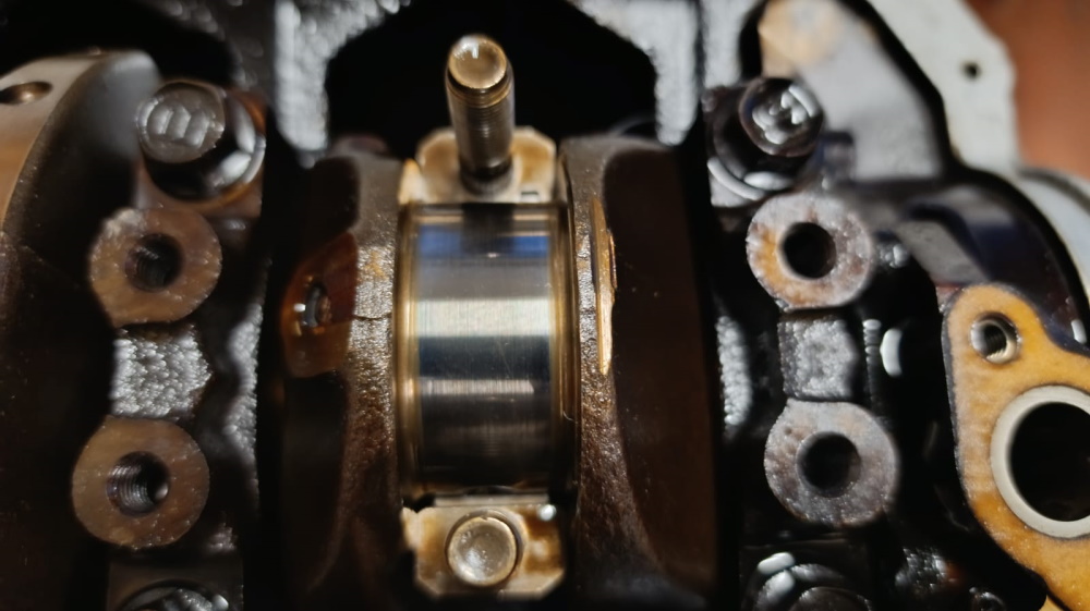

a questo punto però avendo davanti al naso l'albero motore e 4 bielle, non ho saputo resistere, ed almeno le bronzine le ho volute controllare.
inizio dalla seconda e terza biella...
[Immagine: 30.jpg]
[Immagine: 31.jpg]
e poi prima e quarta..
[Immagine: 32.jpg]
[Immagine: 33.jpg]
[Immagine: 34.jpg]
che dire.... considerando i km e i 31 anni suonati, c'è da baciarsi i gomiti!  Tongue

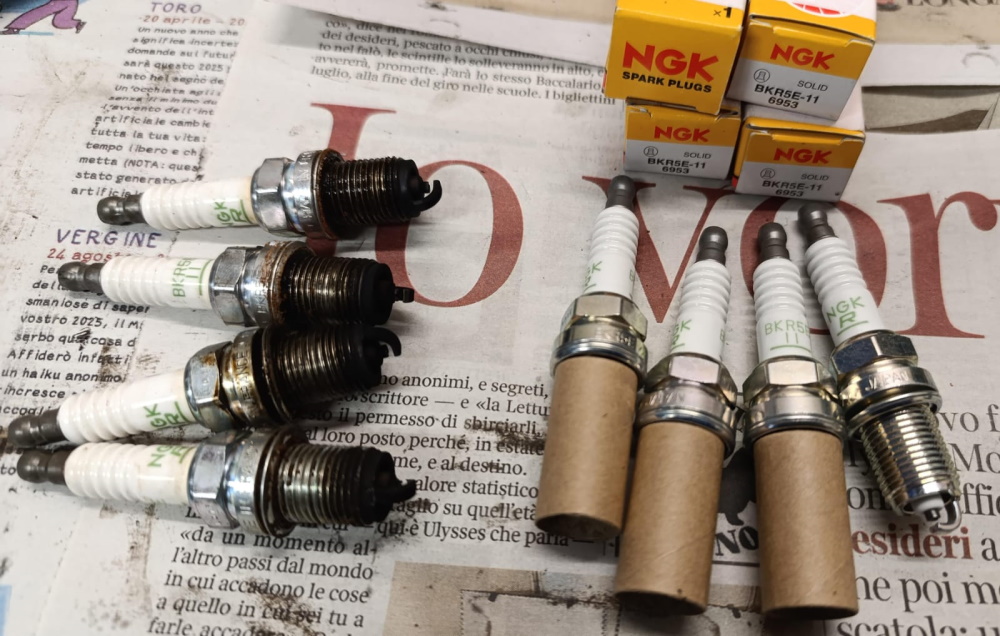

ovviamente non possono mancare 4 candele nuove...
i cavi candela Bosch sembrano nuovi, per ora li riutilizzo.
