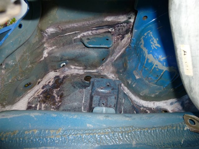

ho passato il ferox dove avevo fatto la saldatura, sotto la batteria, e degli alloggiamenti degli ammortizzatori che erano belli arrugginiti.
prima
[Immagine: P1030503.JPG]

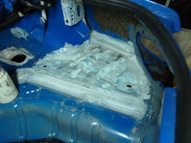

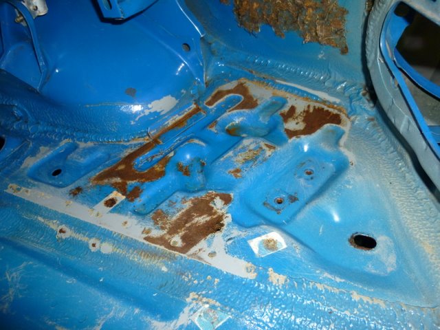

sul lato sinistro invece, oltre al ferox ho passato una mano di vernice antirombo per rinforzare e sigillare meglio possibile la parte.
le parti nere sono dove ha già reagito, praticamente ovunque!
[Immagine: P1030517.JPG]
[Immagine: P1030516.JPG]
[Immagine: P1030519.JPG]
