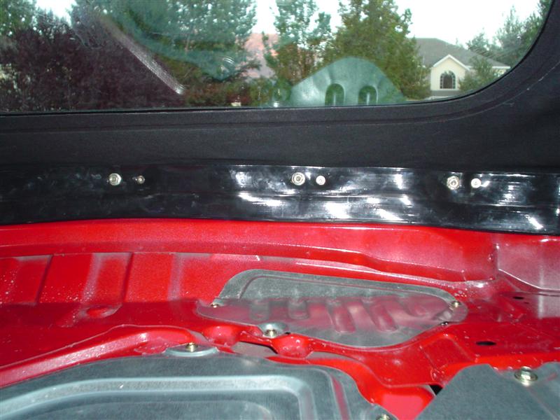

Si, parliamo di mx5, ma non di cappotta, ma di rain rail :chessygrin:
e poi io questa parte non cel'ho sulla mia ed è l'unica parte con rivetti :haha:
[Immagine: Attach%20Rain%20Rail.JPG]
Mark88 Ha scritto:Si, parliamo di mx5, ma non di cappotta, ma di rain rail :chessygrin:
Non ho capito cosa vuoi dire.
quella parte di gomma in lucida che si vede in foto è l'unica parte con i rivetti (oltre alla cappotta) ma per cambiare il rain rail basta smontare le 2 staffe di metallo nere..
La capote è fissata sul telaio con dei rivetti e il rain rail alla capote con questi Wink
P.S.Quella parte nera è il rain rail !
Mark88 Ha scritto:quella parte di gomma in lucida che si vede in foto è l'unica parte con i rivetti (oltre alla cappotta) ma per cambiare il rain rail basta smontare le 2 staffe di metallo nere..
Ah ok.
Allora la tua non ha il rain rail, perchè quel coso nero lucido è il rain rail, senza del quale ti lavi pure le palle se piove, e prima si arrugginisce il copri serbatoio, e poi il resto. . :haha:
