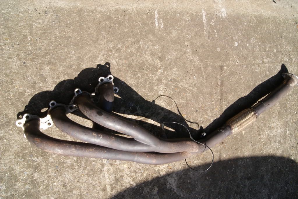

Ma se prendessi un collettore RHD e gli facessi "il bozzo" dove c'è lo sterzo?
il Raging beat 4 1 per NB a il bozzo di fabbrica, ma te come intendi farlo? non più di questo.
http://www.mx5italia.com/showthread.php?...at-bozzati
Se anche il RB è "bozzato" allora non mi preocupo
un modo per fare il bozzo lo si trova! Wink
I miei Fujitsubo 4-1 non hanno il bozzo..martellata e via
I miei mazdaspeed non ne avevano bisogno, ma una martellata gliel'ho data lo stesso Smile
Comunque che io sappia c'è solo un collettore che non monta sulle lhd e dovrebbe essere un 4 in 1
Io sto guardando questi
[Immagine: mx5bits011.jpg]
secondo il mio punto di vista, con i carburatori ci vedo meglio un 4 in 1
meglio ancora se il tratto 4 e corto.
alex zanardi Ha scritto:secondo il mio punto di vista, con i carburatori ci vedo meglio un 4 in 1
Purtroppo la scelta di collettori non è vastissima, ancora meno quelli di seconda mano Sad
Se sai la marca con una ricerca si può vedere se vanno, i miei ad esempio un francese mi diceva che non era riuscito a montarli, piuttosto bisogna fare attenzione alla parte flessibile che di solito è da cambiare
