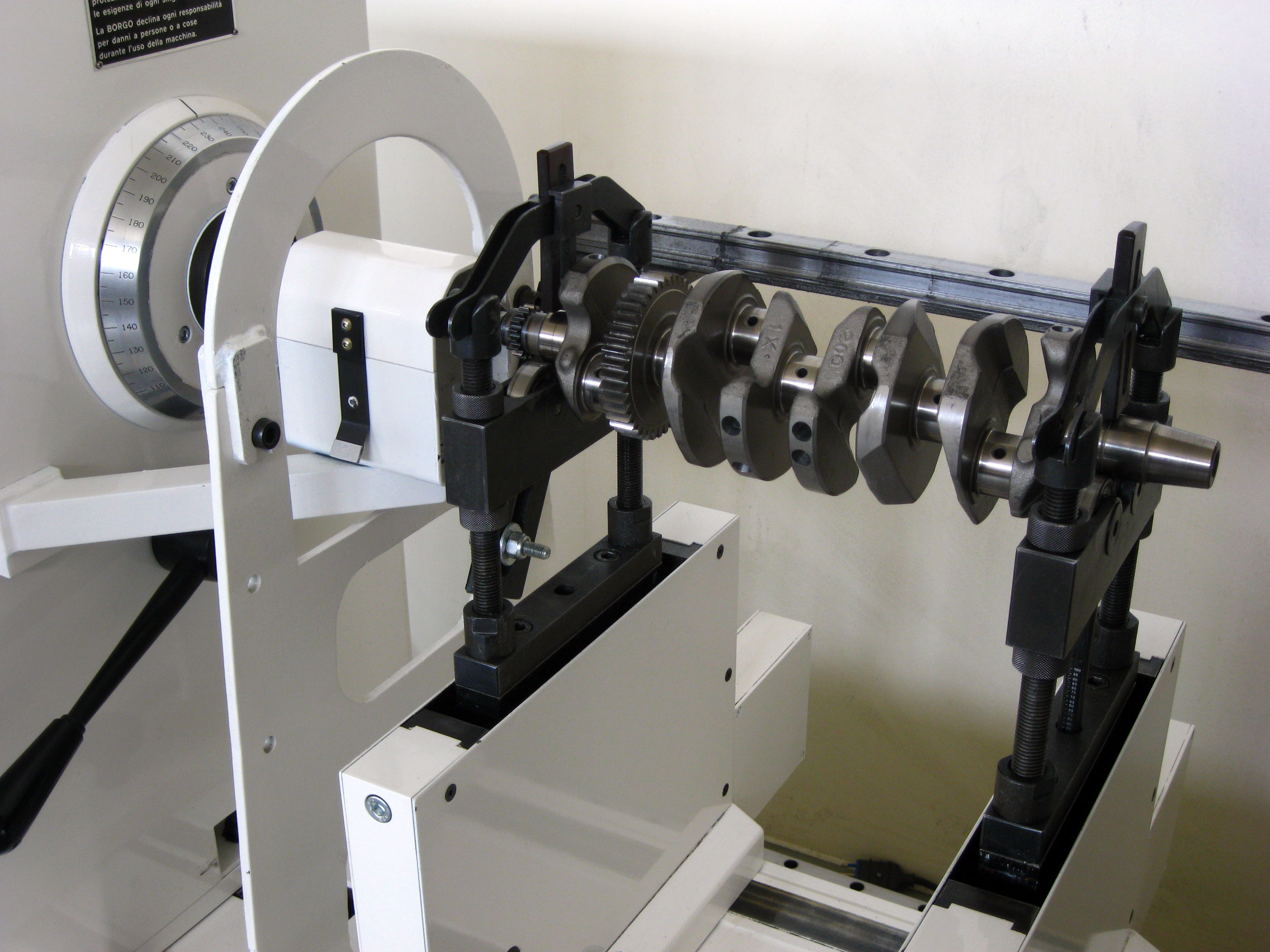

Equilibratura???
#35
beh si certo, di albero motore, bielle, pistoni e volano.
è un lavoro abbastanza importante per la resa di un motore... mi pare che il costo medio sia attorno ai 150 €, ma non è una cosa che fanno tutte le rettifiche.
#36
Ma te lo fanno solo se ti rimontano il motore
#37
flavio90 Ha scritto:Ma te lo fanno solo se ti rimontano il motore
??? che intendi dire?
se lo rifai te lo smontano e rimontano per forza!
quando il meccanico smonta l'albero per cambiare i pistoni e rettificare le canne, porti albero bielle pistoni e volano da una rettifica che fa l'equilibratura, una volta fatta rimonti tutto... ma informati su qualche posto che lo fa, mi pare strano che il tuo meccanico non abbia i contatti, poi diranno loro cosa serve e cosa no.
#38
Si ma l'equilibratura va fatta a motore rimontato?
#39
no si fa solo ai componenti, a pezzi smontati!
[Immagine: Equilibraturaalberomotore4.jpg]
#40
Ah ok
