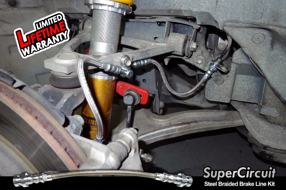

compatibili lo sono comunque anche i wez, la sola differenza è la predisposzione all'attacco sull arm superiore, che non viene specificato per nessuno dei due brand in questione.
gli originali e alcuni aftermarket che seguono il design OEM sono praticamente in 2 pezzi come puoi intuire dalla foto qua a seguire
[Immagine: mazda-mx-5-steel-braided-brake-line-kit-5.jpg]
se riesco in serata provo a scrivere a wezmoto da facebook (sul sito ufficiale l'invio di una mail restituisce errore), in quanto alcune immagini trovate online fanno presupporre che possano dotare i tubi del suddetto clamp (visto su foto reference e non specifica applicazione però)
In sostanza il fissaggio in caso siano sprovvisti di clip è risolvibile in tempo zero con una fascetta o - finezza - una P-clip tipo questa reperibile dai brico
