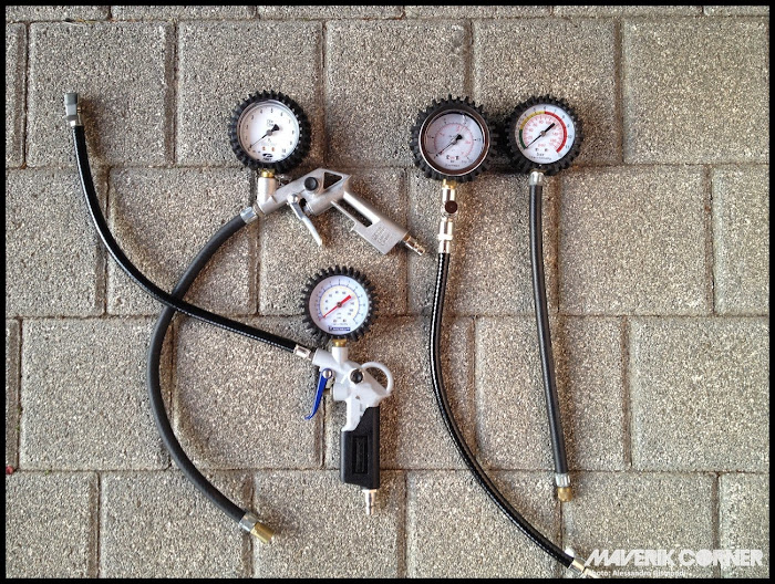

Avendo tra le mani 4 manometri per la misurazione della pressione degli pneumatici, mi sono messo a valutarne le differenze di lettura...
Incuriosito dal fatto di avere tra le mani la pistola di gonfiaggio di Alemazdina (piovuta per caso tra la mia roba nello scorso challenge Big Grin:oopsSmile che aveva un piccolo sigillo piombato tra manometro e pistola, mi son detto, azz, questa sarà affidabile! Poi lui mi ha già detto di averla confrontata con altre piu attendibili e la misurazione combaciava perfettamente seppur non sia un mostro di strumento.
Io mi son costruito con 30€ un misuratore, acquistando il manometro sulla baia, un Afriso da 0 a 2,5 bar, a bagno di glicerina, in classe 1,6, quindi 1,6% di errore massimo sulla totalita della scala, se non sbaglio.
Sembrava cazzutissimo, ma ieri rifacendo delle misurazioni sull'NC a caldo rilevo pressioni inferiori, dal mio homemade, che sembra tendere al ribasso di 0,2bar rispetto agli altri.
Letture (Ero basso, lo so):
Manometro Leroy Merlin/Michelin sempre maltrattato 0-12bar: 1,75 bar
Pistola Michelin: 1,85 bar
Pistola Fimet Alemazdina: 1,85 bar
Manometro Afriso (0-2,5 bar supercazzum): 1,6 bar
[Immagine: Manometri_Pressione_Pneumatici_Confronto.jpg]
Ora, chi avrà ragione? Quello che pensavo come il migliore, si discosta parecchio dagli altri, che sono seppur 3...
Ci sarà qualcuno, o qualche professionista che testa i manometri? o non ne vale la pena economicamente?
Faccio prima a fare 1000 confronti al challenge, sabato, con i manometri degli altri? Magari Santilli, ne ha uno affidabile per fare un confronto, se non mi mangia Big Grin per la richiesta stupida.

MaverikGTI Ha scritto:Letture (Ero basso, lo so):
1,76 di media, il dato più affidabile che puoi ottenere Big Grin
