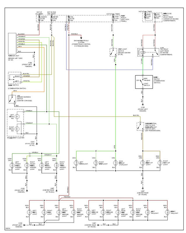

per prima cosa controllerei bene le masse relative al circuito frecce.
[Immagine: schema.jpg]

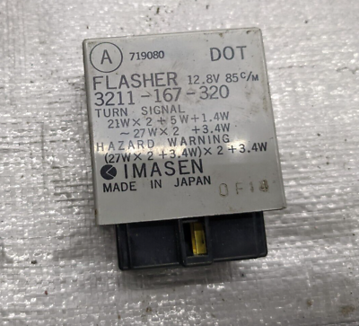

seconda cosa, metterei le resistenze necessarie sui fanali a led (o rimetterei gli alogeni originali).
se ancora non va, cambierei lo scatolotto relè frecce-hazard
