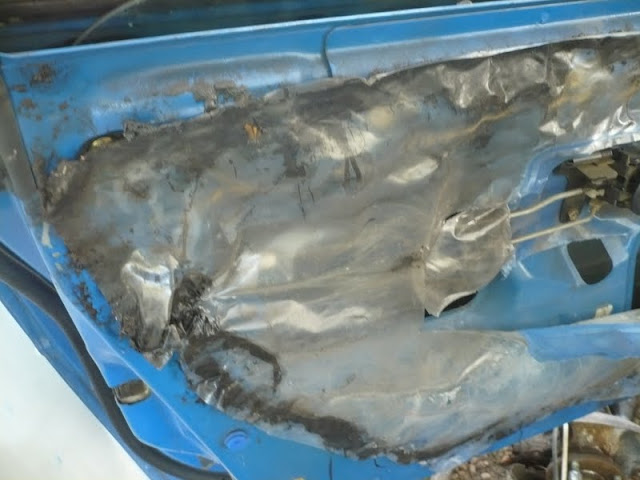

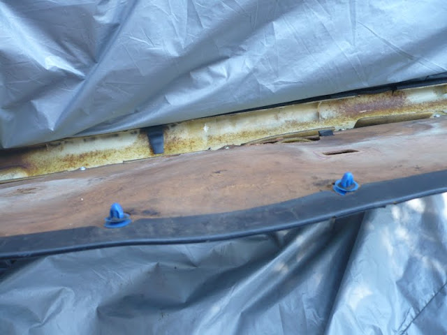

e il pannello in tutto il suo splendore, piegato dall'acqua e crepato dai precedenti cani.. hem.. proprietari..
[Immagine: P1050582.JPG]
[Immagine: P1050583.JPG]

Quindi, anche entrambe le cartelle saranno da cambiare : WallBash :
Ancora non ho trovato un pezzo che si salva dentro sta macchina..
Hanno messo le mani ovunque e davvero alla buona.....mi permetto di esprimere un'opinione contro la NA riguardo ai pannelli porta, il materiale (cartone / compensato) con cui sono fatti è una vera *****, sotto questo aspetto vincono 10 - 0 le serie successive.
Antonio Ha scritto:Hanno messo le mani ovunque e davvero alla buona.....mi permetto di esprimere un'opinione contro la NA riguardo ai pannelli porta, il materiale (cartone / compensato) con cui sono fatti è una vera *****, sotto questo aspetto vincono 10 - 0 le serie successive.
Il mio dopo 15 anni è perfetto...
Se non lo tocchi mai non succede niente ma se lo smonti e non hai un minimo di accortezza, nel farlo si sfascia.
