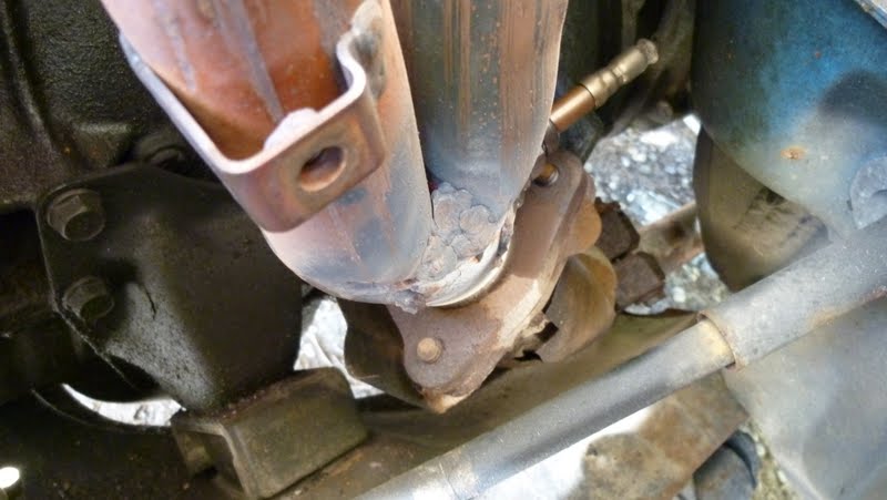

comunque, questo è uno dei punti dove erano crepati i collettori, notevole la saldatura martellata per appiattirla XD

quelli che avevo visto io erano saldati attorno alla flangia del motore e fidati che c'erano mooooooooolti più punti di saldatura :haha:
non ho la foto adesso, ma sono saldati anche più in basso, dopo la staffa, dove c'è un piccolo paracalore cilindrico :chessygrin:
