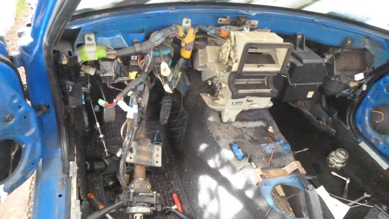

Oggi in preda ad una crisi di astinenza da puffa mi sono messo un paio d'ore sotto il gazebo a lavorare e ho smontato quasi completamente gli interni, cruscotto, impianto dell'aria moquette ecc.. e anche oggi altre brutte sorprese :no_:
Intanto ho tolto tutte le parti rimovibili per accedere alle viti e dadi di fissaggio e poi via il cruscotto
[Immagine: P1060493.JPG]
[Immagine: P1060496.JPG]
[Immagine: P1060507.JPG]

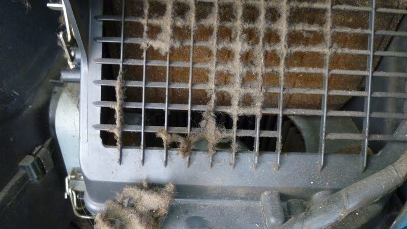

La pulitissssima griglia dell'aria con il suo pulitissssimo meccanismo di movimento..
[Immagine: P1060497.JPG]
[Immagine: P1060500.JPG]

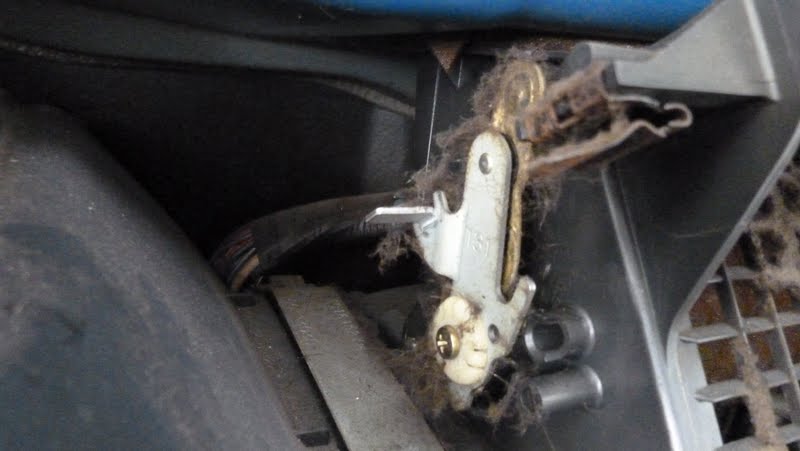

Purtroppo il meccanismo principale, quello che regola l'aria sulle bocchette centrali aveva la vite mezza tolta e il fermo rotto.. spero si possa sostituire.
[Immagine: P1060499.JPG]
