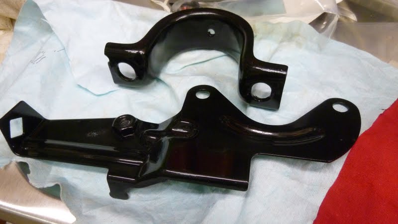

Nuovo piccolo aggiornamento :chessygrin:
verniciato un gancio dell'idroguida, la staffa della pompa del freno e i tubi sempre della pompa del freno..
[Immagine: P1060596.JPG]
[Immagine: P1060597.JPG]
e ho pulito tutta la ruggine che era sul raccordo del tubo..
[Immagine: P1060598.JPG]
Finiti questi pezzi mi dedicherò a finire l'idroguida dove purtroppo non mancano problemi : Mad :
