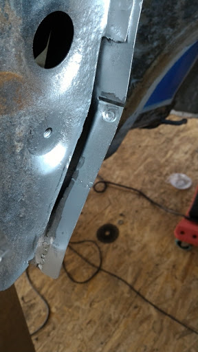

Si continua con il lato passeggero..
Prima sagomatura del pezzo
[Immagine: upload_-1.jpg]
Rifinitura e modellamento per seguire le forme originali
Se il tempo lo permette a breve vorrei dargli l'ultima rifinitura, verniciata e saldata così da poter mettere momentaneamente la parola "quasi fine" per questo lato.
L'intero passaruota verrà saldato dopo la sabbiatura per evitare accumuli di sabbia in posti inaccessibili.
E per non farmi mancare nulla ho continuato ad aprire il passaruota per tutto l'arco fino ad arrivare a dentro il portabagagli...
Per fortuna che i passaruota da saldare coprono fino a quella parte!
E questo era il lato messo bene :haha::haha:
