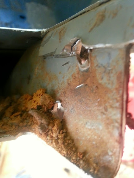

Per rimanere in tema di ruggine, memore delle condizioni del telaio inferiore sinistro (di qualche post fa) mi sono dedicato al destro, e le condizioni forse erano leggermente migliori... ma di poco..
Appena tolta la piccola botola per ispezionare lo scatolato si presentava solo un mucchio informe di mastice misto a ruggine
[Immagine: upload_-1]
che è stato accuratamente tolto con olio di gomito e spatoline varie per mostrare la ruggine in tutto il suo splendore..
Quando insieme al mastice vengono via scaglie di ruggine c'è poco da fare se non tagliare via tutto il pezzo..
In quel punto lo scatolato rettangolare del telaio si sovrappone per circa 5 cm ad un altro scatolato, più spesso e nel mio caso in condizioni quasi buono, ma rendendo tutto ancora più difficile da sistemare.
Unica soluzione? Tagliare via l'intera parte rovinata e ricostruirla..
