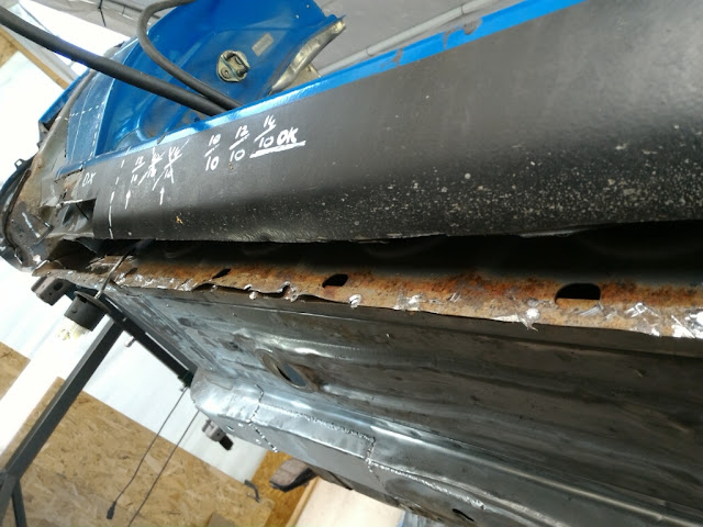

Viste le condizioni generali del lato destro dell'auto immaginavo che l'intero lato sottoporta non fosse nel migliore delle condizioni e non mi sbagliavo..
La telecamera snodata all'interno dello scatolato non ha lasciato dubbi.
[Immagine: upload_-1.jpg]
Con una mano sul cuore e una sul frullino si taglia anche quà!
Di per se non è arrugginito a livelli irrecuperabili certo, magari un bel po' di prodotto per scatolato avrebbe arrestato l'avanzamento della ruggine, ma a questo punto tanto vale fare tutto il necessario..
