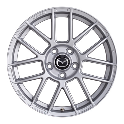

Qualcuno ha mai visto, o montato, i cerchi Mazda Design 58?
[Immagine: 6765]
