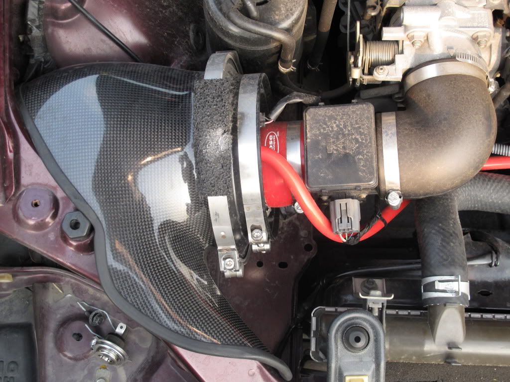

Io avrei trovato per NB questo ad un prezzo discreto
[Immagine: IMG_2220.jpg]
si monta così
[Immagine: IMG_1866.jpg]
è come quello postato qualche pagina indietro, è che mi spaventa il rumore che possa generare un coso del genere.
Poi tinto con una bella sbombolata di nero opaco potrebbe quasi sembrare una cosa che deve stare li :chessygrin:
Vuoi bombolare il carbonio Shock
Magari mettici altri pezzi di finto carbonio intorno... :roll:
