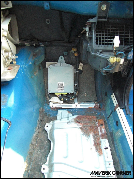

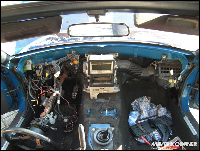

Se ti serve ti metto un po' di foto della zona, senza il cruscotto, così ti orienti meglio...
[Immagine: MX5_NA_Cockpit_03.jpg]
[Immagine: MX5_NA_Cockpit_06.jpg]
Controlla anche qui che sia pulito: e non ostruito dalle foglie o robaccia... Dovresti anche già intravedere l'interno del fan blower da qui in alto...
