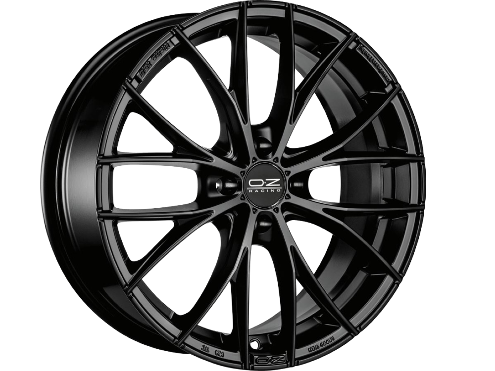

hidetoschi2 Ha scritto:ciao a tutti, questo è il mio primo messaggio al di là del post di presentazione.
ho ordinato una RF 2000 sport che mi arriverà a maggio, rossa con tettuccio nero, simile alla serie limitata tranne che per i cerchi BBS neri.
https://www.google.it/search?q=mx5+bbs+1...WrSPn5tLM:
chiaramente mi piacciono moltisso quei cerchi, ma come ha già scritto qualcuno anche andandoli ad ordinare in america i prezzi sono folli.
a questo punto sono alla ricerca di un cerchio nero 17"
Ho letto un pò la discussione ed altre pagine in giro e quello che ho capito della normativa è:
La mia macchina deve montare un cerchio omologato NAD, dal costruttore per il mio modello
Il cerchio scelto è omologato per montare certe misure di gomme
se la misura gomma che scelgo non è riportata su libretto devo fare una "pratica di omologazione"
è giusto o ho detto delle boiate?
ho cercato un pò in giro ed ho trovato questi oz 150 italia 17-7j
http://www.ozracing.com/images/products/...efault.png
piccola parentesi:
sul configuratore fino all'altro giorno erano disponibili, provando ieri e oggi invece niente.
Telefono allora ad un rivenditore e chiedo se sono omologati; dopo essersi consultato con oz mi sento rispondere che " si son omologati ma non so quando saranno disponibili".
Non li hanno a magazino o in produzione e li fanno sparire anche dal configuratore.....bah
il fatto è che vorrei montare anche una gomma più larga: invece della 205*45 una 215 o anche 225 sempre 17", e credo che su questi cerchi proprio non si possa (ci sono solo di canale 7)
mi sapete consigliare qualcosa?
Oramai x nd esistono un bel po' di cerchi omologati, tantissimi 17 e pochi 16 decenti
Oz (miei preferiti ultraleggera, sporco trofeo 4 neri)
Alcar.it dotz kendo dark da 17, sembrano disegnati x nd!!!
La Vasca da bagno del Gianni
...Che sia asciutTo o sia bagnaTo, sono sempre intraversaTo!!! :D
v3rsus Ha scritto:Oramai x nd esistono un bel po' di cerchi omologati, tantissimi 17 e pochi 16 decenti
è arrivata la mia RF rossa con tettino nero
ma quant'è bellla!....
ma quelle ruote devono venire verso l'esterno, son troppo in dentro rispetto al passaruota soprattutto al posteriore
i miei preferiti per ora restano i 150 italia di oz ma i 37 mm di offsett rispetto ai 45 (o 42?) dei cerchi di casa non so se son sufficenti per i miei gusti
