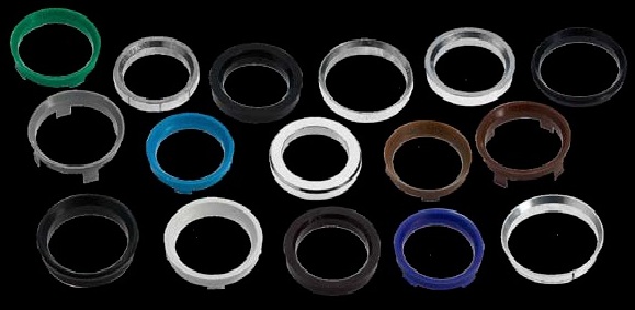

Lo scopo non è quello di avere il centraggio corretto del cerchio come il mozzo originale???
spawn2001ita Ha scritto:Lo scopo non è quello di avere il centraggio corretto del cerchio come il mozzo originale???
Per quello servono gli anelli di centraggio.
[Immagine: Anelli%20di%20centraggio%20ruota.jpg]
