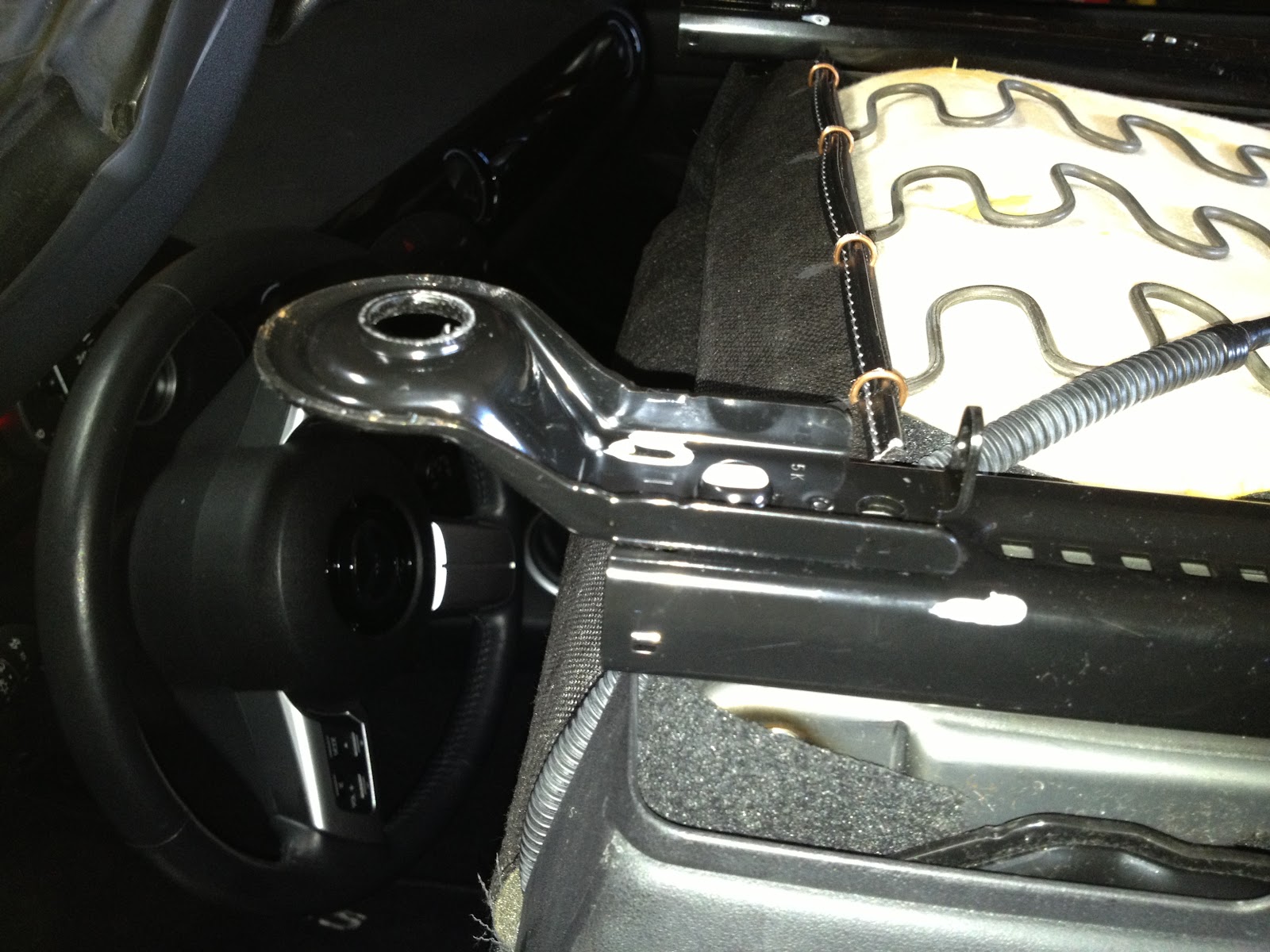

un paio di settimane fa mi sono deciso a modificare le guide sedile per abbassare il posteriore ed aumentare lo spazio per la mia testa e guadagnare appoggio per la coscia.
prese le misure ad occhio, piastrine rifatte, verniciate a polvere e un'oretta di lavoro tra smontaggio, trapano a colonna (con sedile intero) e rimontaggio.
il risultato?
m'è passato il mal di schiena Big GrinBig GrinBig GrinBig GrinBig Grin

non ho foto della mia sottomano, tuttavia:
http://1.bp.blogspot.com/-1s0hwz7t740/UG...6C8D50.JPG
io sono alto 1.80, avevo problemi sia di postura che supporto coscia destra, modificando l'attacco posteriore ho aumentato l'inclinazione del sedile.
unico svantaggio è che con la posizione ribassata la cintura ogni tanto esce dalla guida sedile, ma il vantaggio in termini di comfort generale è impagabile.

Esattamente l'opposto, visto che si abbassa soltanto dietro, ma forse non ho capito la domanda...
