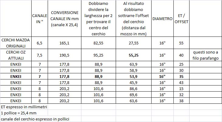

Per i cerchi avrei scelto gli ENKEI RPF1 ed ho fatto dei calcoli per la scelta di canale ed offset, la mia paura è quella che la gomma poi tocchi il parafango:
[Immagine: Senza%20titolo-1.jpg]
Consigli e aiuti sono graditissimi !!!

Penso che sulla argomento ci siano innumerevoli discussioni.
Con tutte le misure evidenziate in quella tabella, non toccherai mai nessun parafango.
Ovviamente dipende con quali altezze e camber giri.
Cmq senza farsi venire mal di testa con Excel o calcolatrice, ci sono diversi siti che calcolano da differenza tra cerchio stock e nuovo cerchio con et canale ecc
Manca una informazione importante per capire se tocchi o meno. Ovvero che gomma ci metti su questi cerchi. La misura ovviamente.
Si hai ragione, ed ho letto molto in merito, ma alla fine sono rimasto con molti dubbi. La gomma è una 205/50 16R

L'avevo letto, tutti cerchi 17 i miei sono 16".

febyl Ha scritto:L'avevo letto, tutti cerchi 17 i miei sono 16".
et non cambia

Ok allora grazie mille !!!
