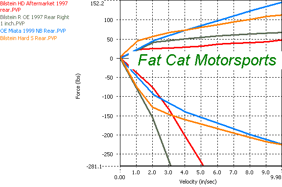

Aggiungo il grafico dei Bilstein NA B6 (HD) e Oem (R Package 97), notare le curve del rimbalzo !  Eek
[Immagine: OE_NB_Showa_and_HardS_vs_NA_OE_Rpkg_and_...et_HD1.GIF]
https://forum.miata.net/vb/showthread.php?t=362018  Discussione con tutti i grafici di smorzamento su Miata.net

Curve che rappresentino un target da comportamento ideale ?  Non ne esistono perchè ogni assetto alla fine è solo un compromesso e gli stock sono già ottimizzati per un uso ludico e comfort su strada e molto capaci anche in pista come dimostrato dai video delle NB Trofeo/monomarca JPN.
Sicuramente sono migliorabili anche le curve degli Oem perchè se hai fatto caso nel 1° video di FCM quando introduce quella del Wrc Mitsubishi la definisce "Il Nirvana" , ecco, una curva come quella credo sia abbastanza vicina all' "ideale" per il massimo grip e comfort, e Shaikh che l'ha replicato sulla Mx5 (con le dovute correzioni per il peso inferiore) lo descrive con: "The grip is Amazing e The comfort is Amazing" e quindi come spunto per l' "ideale": Curva Rimbalzo mai maggiore della Compressione (Rally) o al massimo uguale (Pista), se qualcuno che lavora in Abarth/Fiat o conosce gente del reparto corse ci potesse far avere quelle delle 124 R-GT Cup  sarebbe il massimo Big Grin .
https://www.youtube.com/watch?v=_tEX3qPeFsE    Qui un altro video di 2 assetti pista FCM a confronto con Showa NB e Spec Miata, il primo deve sottostare alle specifiche SM di inch/sec, il secondo invece è libero e con curve differenti sia a stock che Wrc.
