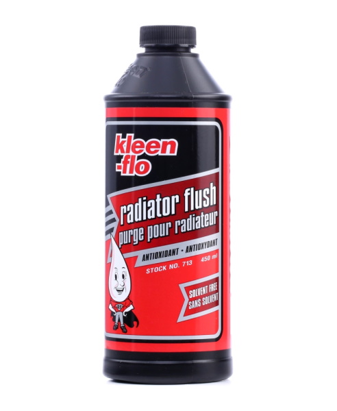

anche da me c'era il circuito pieno di "palta"/ruggine (un pò meno delle tue foto, ma concettualmente simile).
ho eseguito diversi lavaggi a motore caldo, prima usando prodotti specifici, poi con risciaqui continui finchè non è uscita solo acqua pulitissima.
a quel punto ho caricato il nuovo antigelo.
[Immagine: 54.jpg]
avrò riempito e svuotato almeno 7-8 volte l'impianto prima di arrivare a un risultato soddisfacente.
puoi anche scollegare il manicotto superiore del radiatore, togli il termostato e cacci dentro la canna dell'acqua facendo ricircolare acqua finchè esce pulita..
ovviamente con acqua e motore caldo è molto più efficace.
