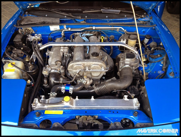

Vista generale del vano motore, ora! Ho installato anche la duomi di IL con il brake stopper.
