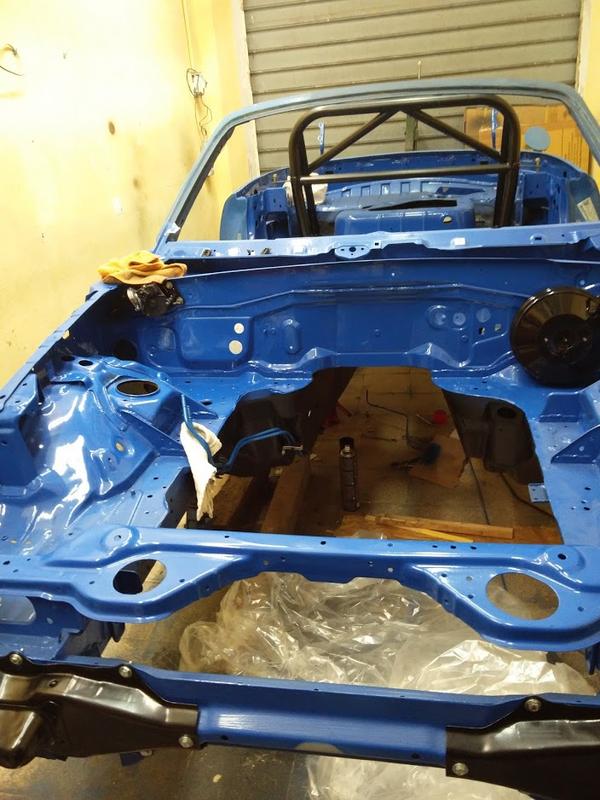

Intanto ho iniziato a montare un po' di cosine, rollbar, arrow braces,
[Immagine: IMG-20171109-215110.jpg]
[Immagine: IMG-20180411-151225.jpg]

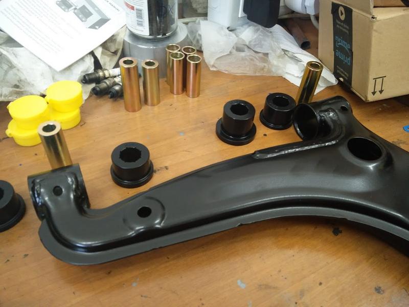

e montare il kit completo di boccole Energy suspension
[Immagine: IMG-20180131-123848.jpg]

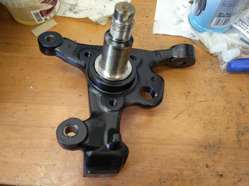

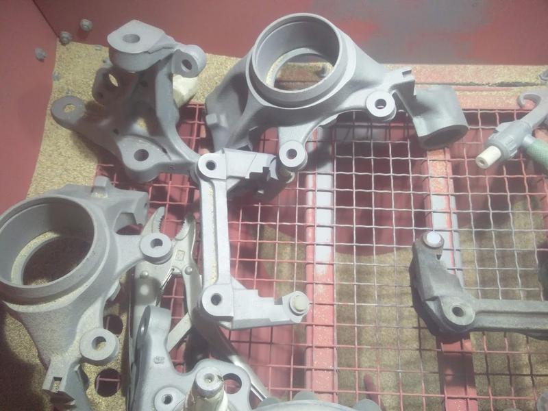

Poi, non soddisfatto dello stato dei fuselli ho dato una sistematina anche a loro..
Sabbiati
[Immagine: IMG-20180922-185709.jpg]
[Immagine: IMG-20180925-202158.jpg]
mascherati
[Immagine: IMG-20180925-231031.jpg]
e fatti verniciare a polveri.
Ora si  Cool
[Immagine: IMG-20181013-124444.jpg]

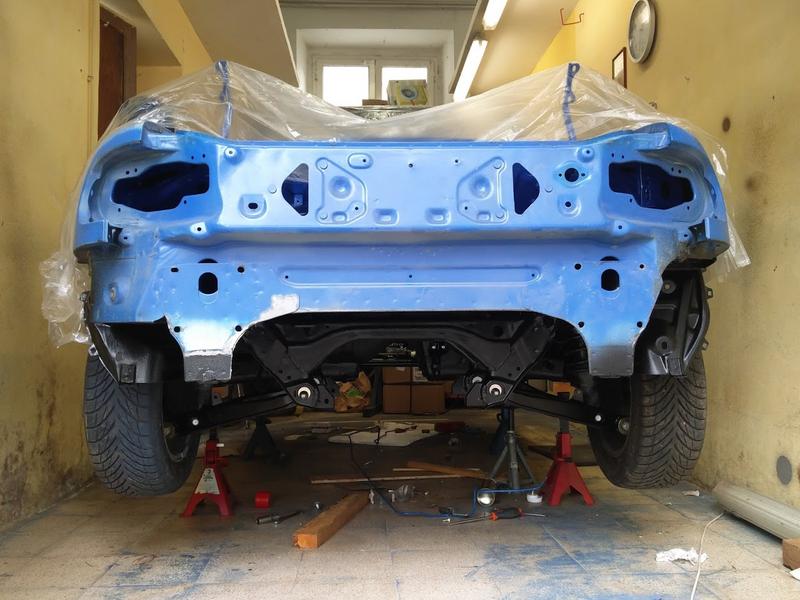

Intanto riprende forma...
[Immagine: IMG-20180415-165250.jpg]
