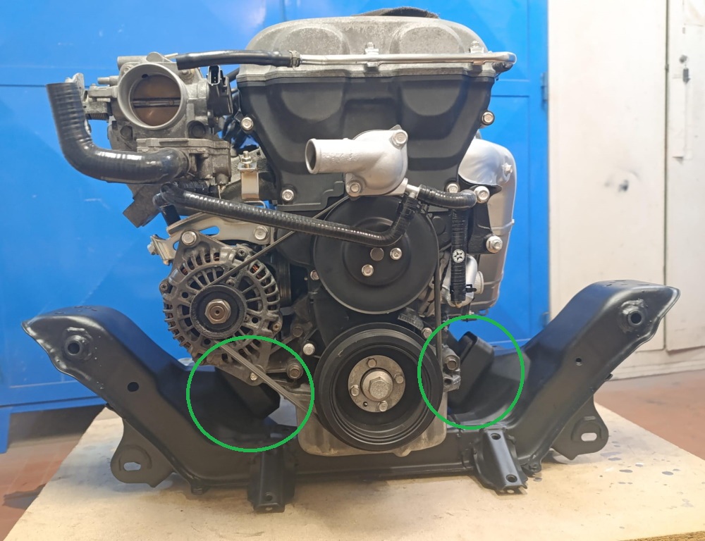

dai un occhiata ai supporti motore se sono appoggiati correttamente sulla culla...
Ci sono due fori in cui possono infilarsi i supporti motore nella culla, uno corretto e uno appena sopra ovviamente sbagliato...lo so perchè nel sostituirli ne avevo messo uno nel foro sbagliato e il motore era inclinato

scusate l'ignoranza, sono verifiche che posso fare in autonomia o è necessario mettere l'auto sul ponte?  Confused
MX-5 NBFL 1.8 Sport '02 Emerald Mica
(09-10-2025, 09:18)jack83 Ha scritto: scusate l'ignoranza, sono verifiche che posso fare in autonomia o è necessario mettere l'auto sul ponte?  Confused
se togli la ruote anteriori, sollevandola con un crick, hai sicuramente più agio per vedere fisicamente i supporti motore da entrambi i lati se sono installati correttamente.
