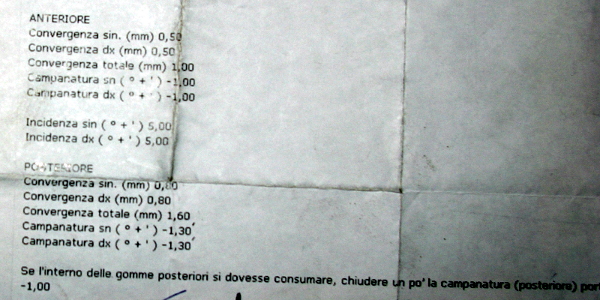

che ne dite dei miei angoli?
Due mesetti fà ho fatto cambiare gomme e ma visto che il gommista non aveva tempo per mettermi, per mancanza di tempo a breve, gli angoli da tabella magneto.
Mi ha solo fatto un controllo e convergenza con la relativa stampata qui di seguito.
Il gommista con stampa angoli magneto alla mano che gli ho portato e stampa da lui fatta e di seguito, m'ha detto che sono molto vicini come angoli e se serviva più in là passato il periodo e dopo le feste e dopo 5000mila km di assestamento poteva mettermeli come da tabella magneto.
Ah dimenticavo cambiando le gomme e scoperto che 1 era molto sgonfia (bucandola non sè setita fischiare fuori l'aria) e scoperto pure che il relativo cerchio era un poco piegato.
Il gommista l'ha radrizzato e bilanciato e calibrato e poi fatta la convergenza. Ho pagato 25€uro per questo oltre i 300 per le gomme. Ho montato delle Bridgestone turazza ER300.
Io non è che ci capisco tanto da questa stampa, però se devo essere sincero la macchina la sento molto bene ... forse unico cosa è che lo sterzo non torna molto dirtto dopo la curva ma tende a restare nella rirezione come lo metti.
Voi che ne dite è vicina davvero agli angoli magneto?

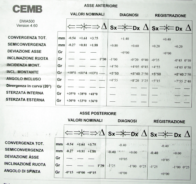

miei angoli:
[Immagine: mieiangoli.jpg]
angoli magneto:
[Immagine: angolimagneto.jpg]

Dietro hai una ruota poco chiusa e una a zero, potrebbe rivelarsi pericoloso, almeno falle sistemare allo stesso valore di semiconvergenza (va bene entrambe -0,5 mm).
Comunque è un lavoro abbastanza fatto con i piedi! : Andry :

a dire il vero m'ha fatto solo una stampata e non avevva tempo di rigolarmela ... ma dato solo una leggere convergenza ... bho
M'ha detto che passate le feste potevo portarcela e mi faceva gli angoli come volevo ...
Appena trovo un buco di tempo e ora che so che non è il max ce la porterò ... Thumbup
