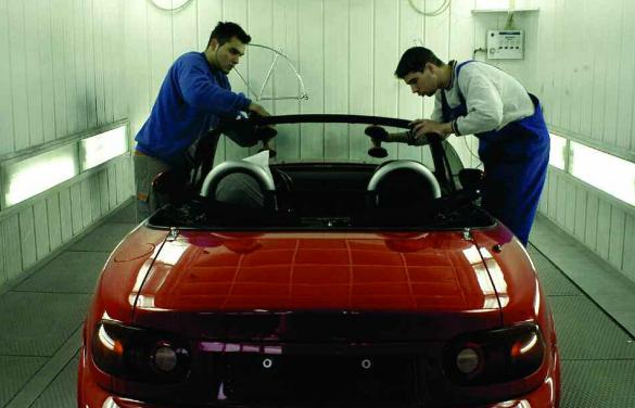

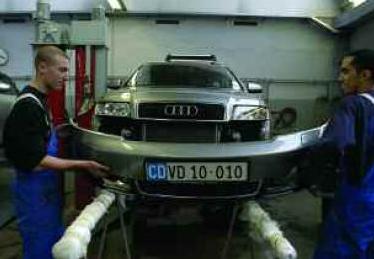

Per stabilire l'entità dei danni e stilare un preventivo, i lattonieri smontano i paraurti e le parti in plastica o fibra di vetro che sono fissate sulle pedane (ominigonne) in modo da poter verificare se la parte lamierata non ha subito deformazioni.

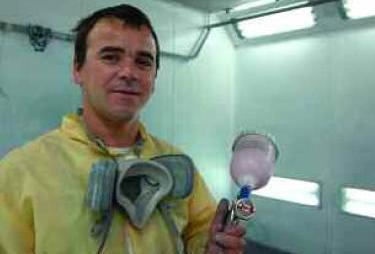

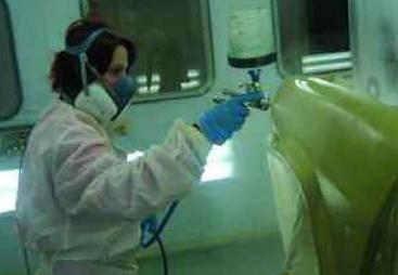

Il verniciatore indossa una speciale tuta e un'apposita maschera per proteggersi dalle esalazioni nocive quando lavora nella cabina di verniciatura.

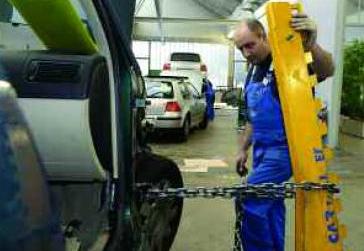

Per raddrizzare le parti con forti deformazioni si fissa il veicolo su un banco di raddrizzatura dove viene eseguita anche la misurazione, in seguito si esegue una trazione con un raddrizzatore azionato da una pompa idraulica (chiamata anche “dozer”).

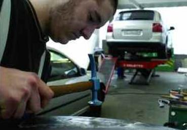

Il lattoniere restituisce alla carrozzeria la sua forma originale usando un martello per spianare e un tassello (posto sotto al metallo). Un'abilità manuale che costituisce sempre la base del mestiere.

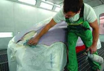

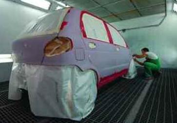

Prima di applicare la vernice il verniciatore pulisce un'ultima volta le superfici con un prodotto sgrassante: non deve rimanere la minima traccia di sporcizia.

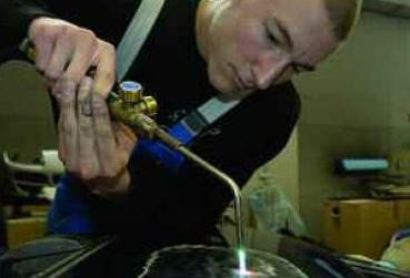

Durante la lavorazione la lamiera deve ritrovare la sua rigidità: con la fiamma ossiacetilenica vengono eseguite delle calde poi subito raffreddate con acqua. La fiamma ossiacetilenica si usa anche per eseguire lavori di saldatura e per eliminare le asperità nelle parti inaccessibili con dello stagno.
La vernice viene spruzzata sulla superficie con l'apposita pistola, in seguito verrà messa in essiccazione.
