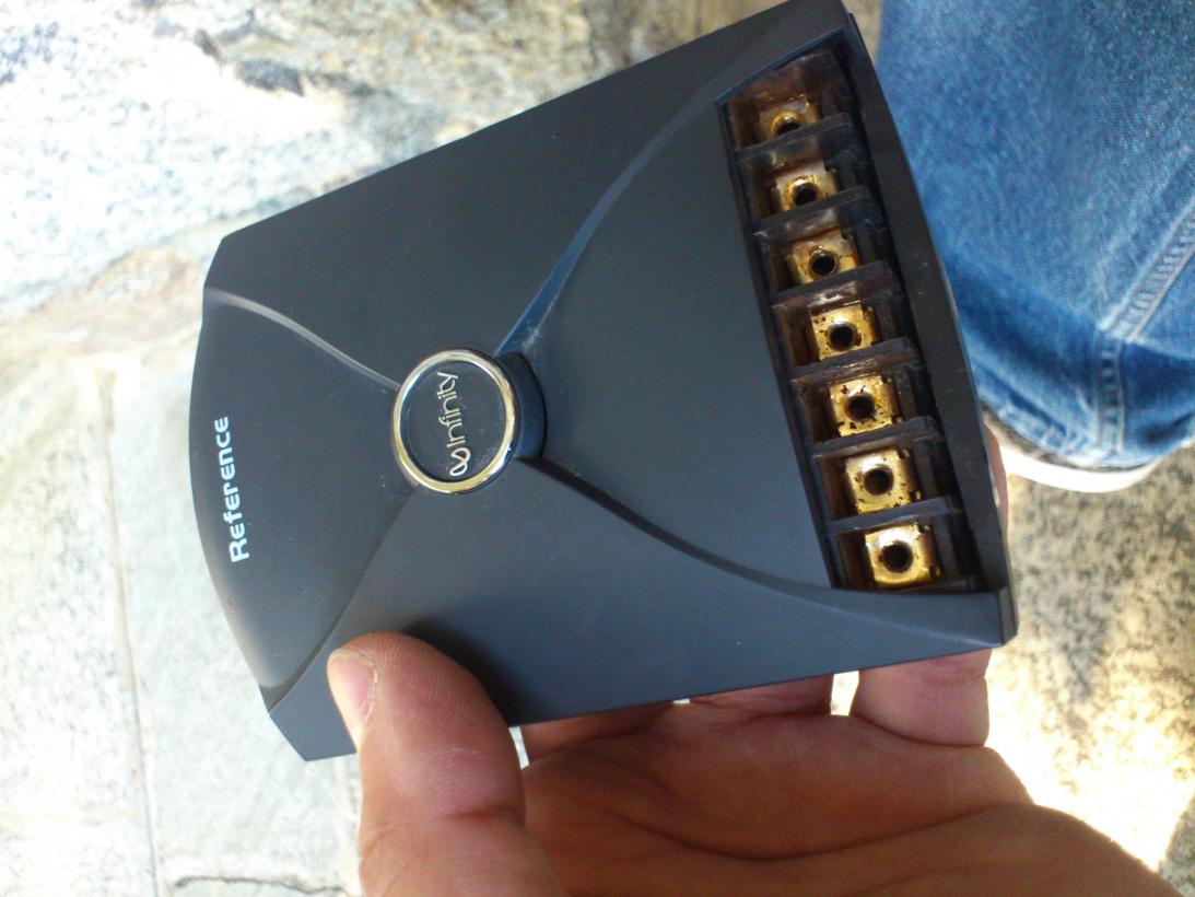

Cosi a dopo vari tentativi con viti, cacciaviti e provando a seguire guide online non sono riuscito a sfilare le due maledette viti perchè il presupposto era che erano di ferro e non di rame e vi ho scritto la guida su come farlo anche voi. Il problema nelle varie guide che ho letto è che si parlava di viti di ferro e non di rame come quelle del crossover, che ovviamente si sgretolavano ad ogni tentativo. Prima di tutto ho aperto il crossover in maniera di lavorare più agilmente sui piedini con le viti.

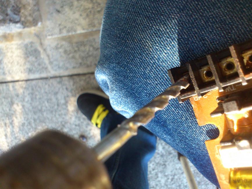

Per risolvere il problema ho utilizzato il trapano per scaldare la vite consumando la testa 21006_dsc_0322.jpg

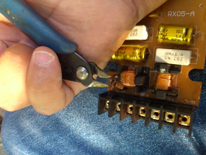

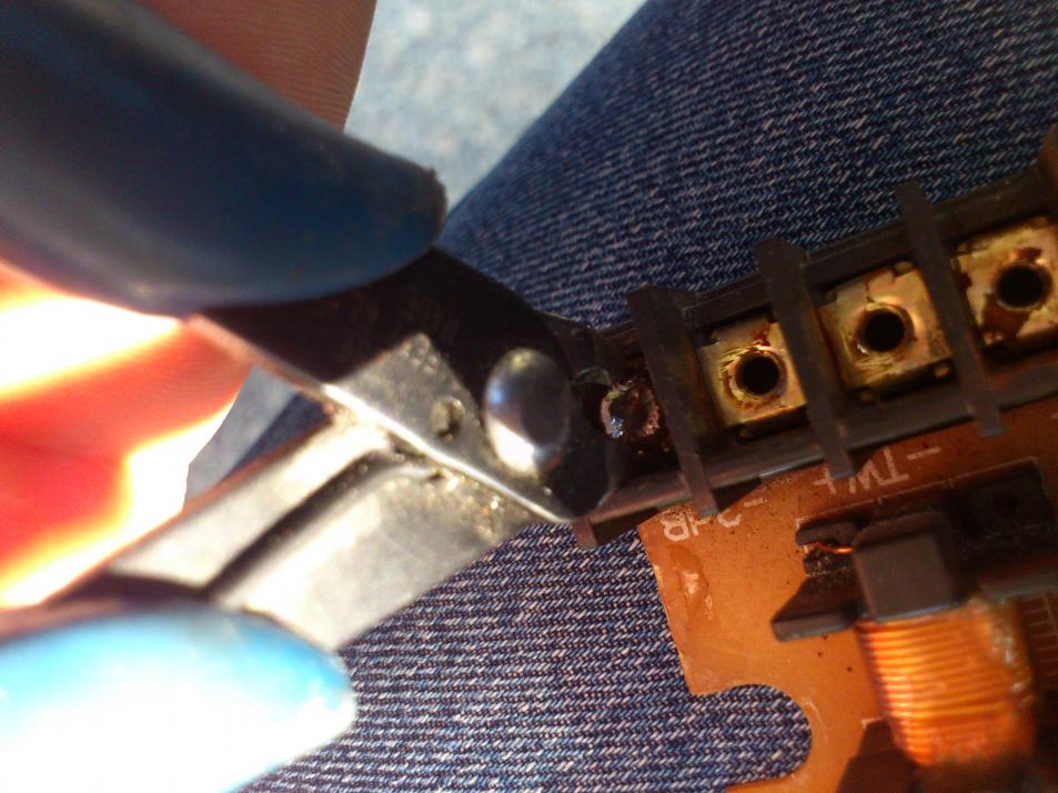

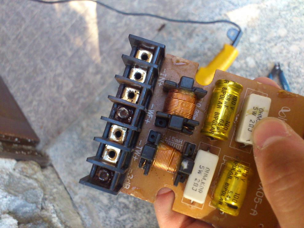

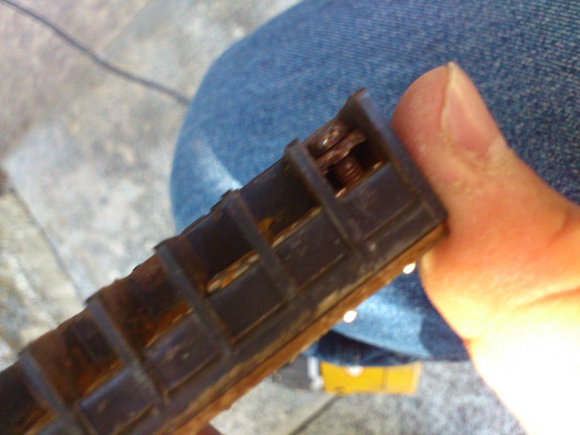

arrivati ad una buona temperatura mi sono armato di una tronchese con le punte sottili
pian pianino, una vite per volta, ho inciso con la tronchese e tenendola stretta girata piano piano 21003_dsc_0326.jpg21005_dsc_0324.jpg
