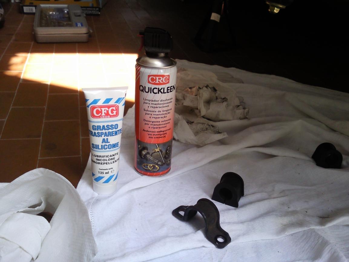

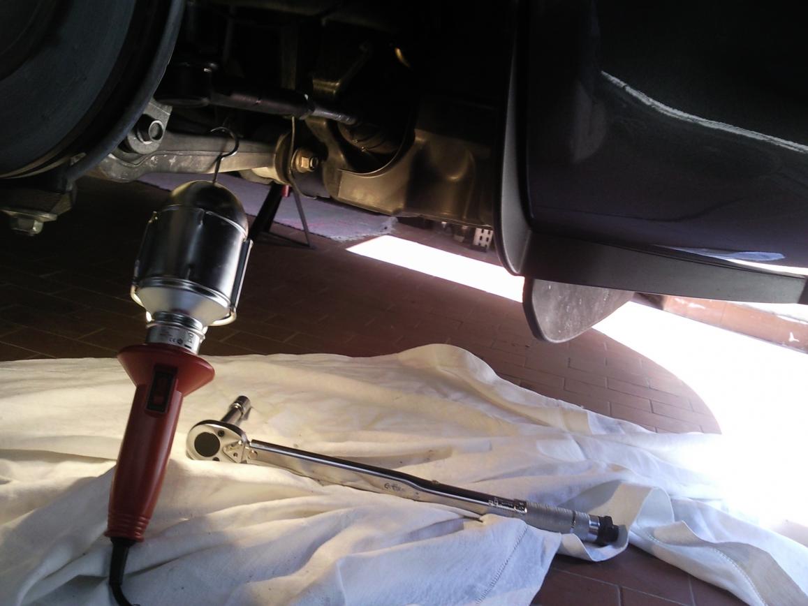

Attrezzatura necessaria: \- chiave da 21mm per smontare le ruote o meglio ancora pistola pneumatica (si fa prima e si fatica meno) \- un bel cricchetto con bussolotti da 14mm e 12mm. \- chiave dinamometrica e gli stessi bussolotti di prima! \- solvente per togliere i residui di polvere e per detergere il tutto. \- grasso idrorepellente (al silicone di solito, non rovina il bushing in gomma). \- 4 cavalletti e un cric idraulico per tirar su la miatina. \- Pazienza, birra e salame!

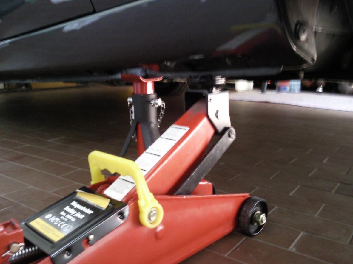

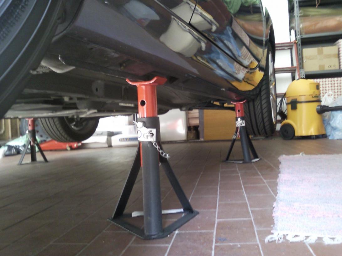

Alzare la miatina piazzandola su 4 cavalletti con altezza intermedia (consiglio di alzare prima con altezza bassa e poi passare all'intermedia).
\[CENTER\]_Fig.2: Auto sui cavalletti_

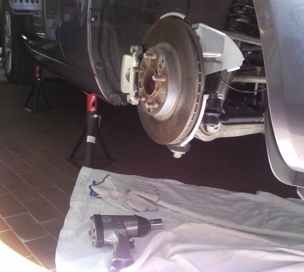

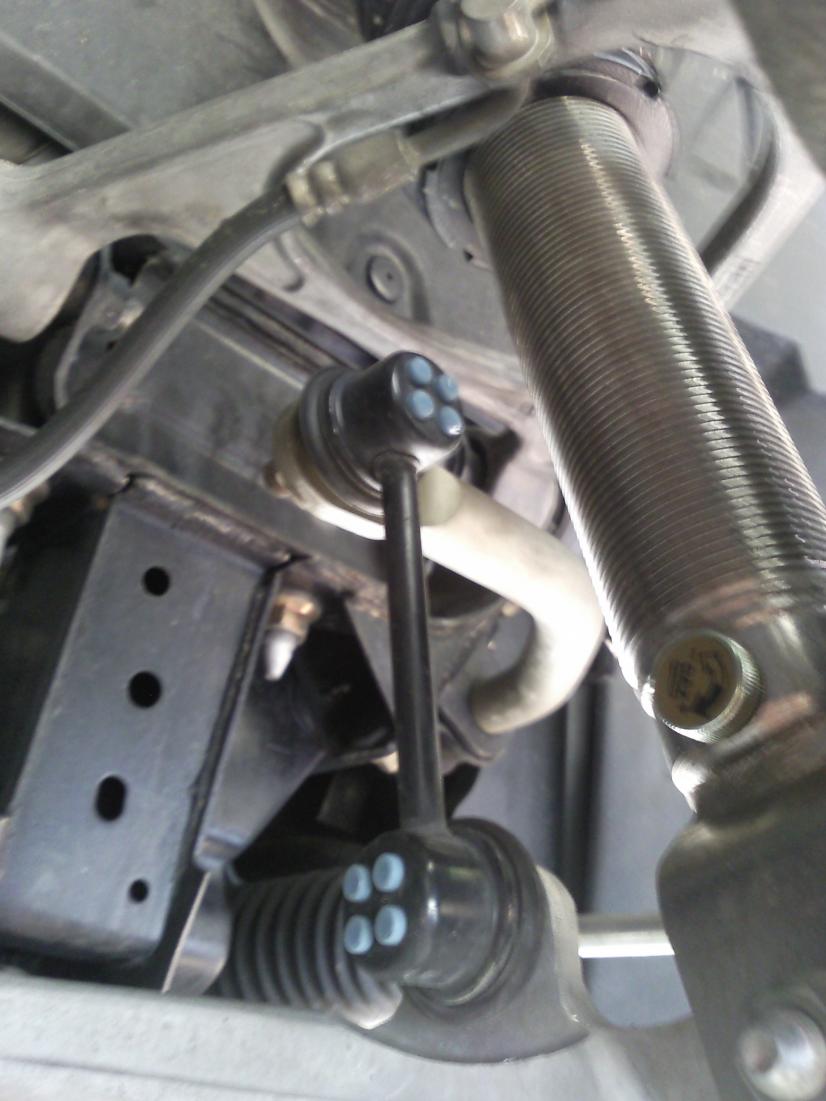

Smontare le ruote anteriori. (occhio a come le posizionate perchè se avete gomme con disegno direzionale come le mie non vanno invertite!)

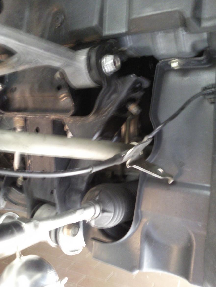

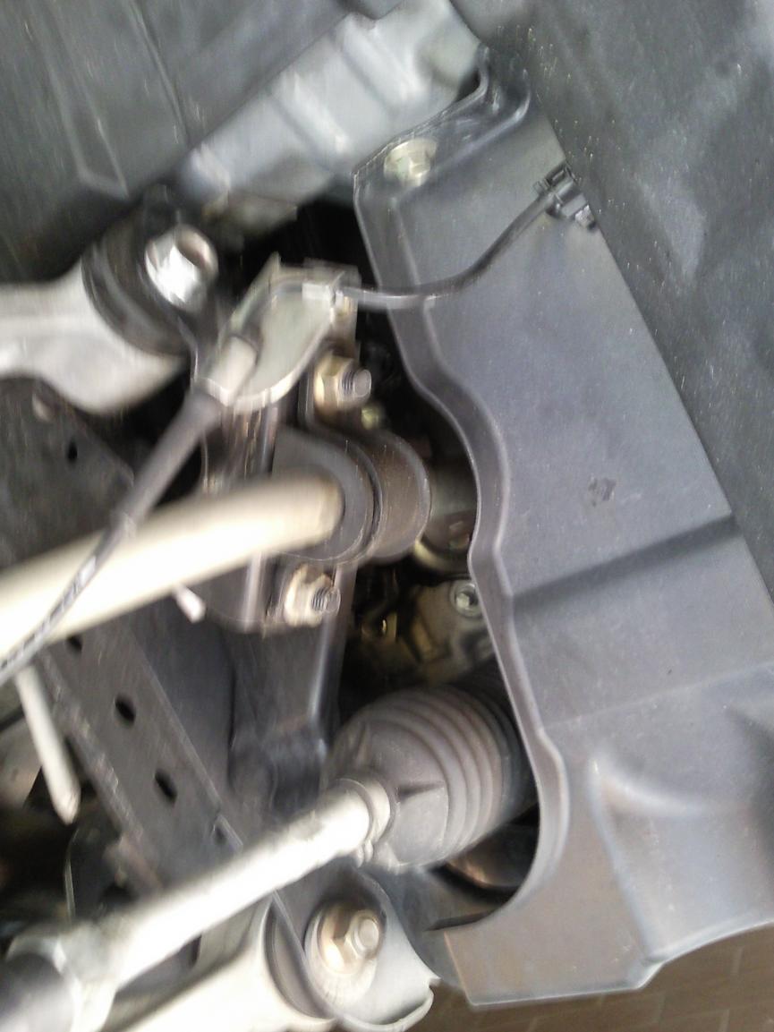

Individuare l'attacco delle barre sul telaio con i relativi bushing in gomma:

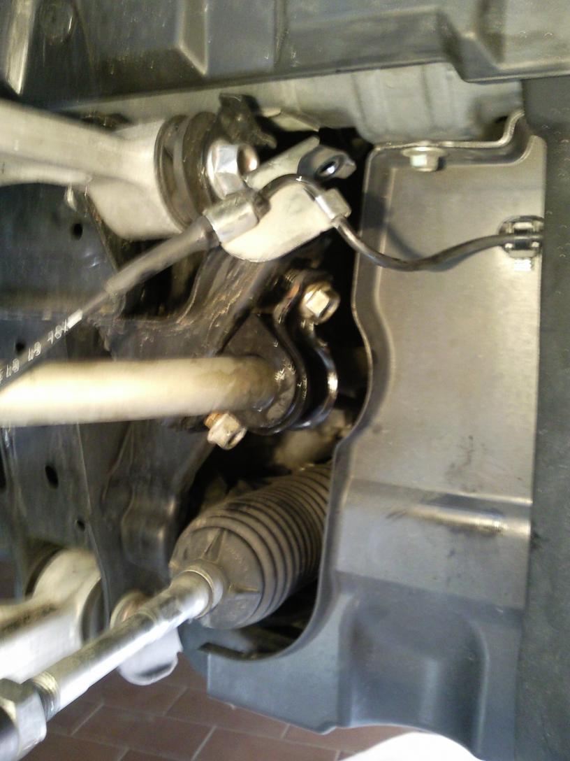

Svitare le coppie di dadi da 14mm che fissano il supporto reggi bushing al telaio e estrarre bushing + supporto. (il bushing di sotto è aperto, si allarga ed esce dalla barra!) (disimpegnare il cavo del sensore dell'ABS tramite un dado da 12mm che si trova proprio sopra il supporto reggi cavo. Meglio svitare un bellone in più che tranciare il cavo del sensore dell'ABS!)
Dopo aver smontato il tutto, pulire accuratamente le parti interessate con del solvente per sciogliere eventuali tracce di polvere incollata a grasso, e schifezze varie. Dopo che tutto è lindo alla perfezione, si passa alla fase di lubrificazione dei bushing.
Rimontare il tutto in ordine: bushing, supporti dadi. Stringere i dadi che legano bushing + barra al telaio (da 14mm) con una chiave dinamometrica con 37.4 N\*mPulire il grasso in eccesso dopo aver serrato tutto.
